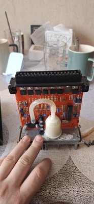

    Какой пин за что отвечает ?

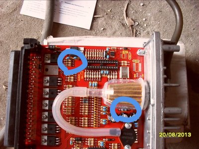

    4 резистора замкнутый и я не знаю
    За что они отвечают

    Левый верхний кружок - 3 параллельно соединённых резистора по 1 Ом (общее сопротивление 0.33 Ом). Стоят в цепи питания 5 вольтового стабилизатора и служат в качестве шунта для замера потребляемого тока. Во втором кружке резистор на 43 Ом. Через него питается четверной операционный усилитель (lm2902, если не ошибаюсь) Совместно с 2 конденсаторами поблизости образует CRC-фильтр по питанию

    Спасибо за информацию.В общем это стоит восстановить

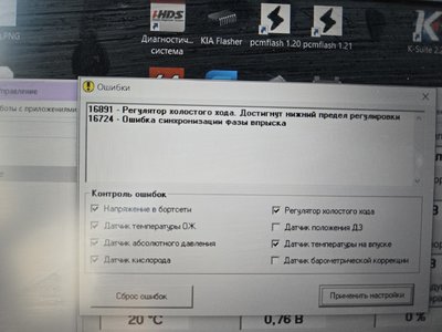

    Ошибки:
    Ошибка синхронизации впрыска ( появляется раз в 2 дня , иногда может в любой момент )
    Превышен лимит адаптации топливных коррекций ( дословно не помню )
    Достиг нижний предел регулировка регулятора холостого хода.
    Обороты плавают несколько секунд после запуска
    Что подскажите, в чем может быть проблема?

    Она появляется вот из за этого:
    как вариант - промыть рхх, во всяком случае хуже не будет
    На эту ошибку забить, косяк в прошивке. По факту наличие этой ошибки ни на что не влияет
    Скорее всего дело в самом алгоритме работы адаптации. У меня она тоже в последнее время стала выскакивать. Глянул карту адаптаций - многие значения улетели аж за +12%.
    В общем, до конца недели постараюсь доработать прошивку, а пока я бы рекомендовал отключить на вкладке настройки адаптацию топливной карты и использование карты адаптации
