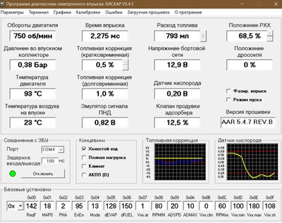

    Товарищи, подскажите пожалуйста каким образом параметры показателя пнд можно настраивать? У меня показания уходят за пределы 0,80 в
  7. KeKc_78rus
    KeKc_78rus Участник форума
    4 июн 2022
    190
    Audi 100 C4 2.3, АКПП
    Насколько сильно уходит? Судя по картинке, там все нормально. А так группа 3х. Чем выше число в окошке, тем выше показания эмулятора и наоборот. Вечером скину прогу, которая строит графики времени впрыска и ПНД в зависимости от параметров в группах 0х-Fx

    Показания пнд на холостом ходу от 0.8 до 1в примерно.

    Обороты при этом стабильно держатся?

    Да, только между 725-750 гуляют.

    Это нормально. ДАД на холостом ходу сколько показывает? Значения выше 0,4 бар свидетельствуют либо о приличном износе ЦПГ, либо о подсосе воздуха. Довольно часто это происходит через задубевшие колечки стаканов форсунок.

    Значения по дад в пределах нормы. Спасибо за программу! Попробую поэкспериментировать.

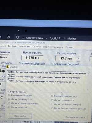

    Скачал установил и настроил прошивку 5.4.8 автомобиль прям ожил, но вот подвисание оборотов, осталось примерно 5-10 секунд на 1000 оборотов виснет, и когда со светофора трогаешься она тухнет на 2-3секунды как будто захлебывается и потом начинает ехать нормально подскажите пожалуйста что может быть

    Как ошибки вылечить подскажите
