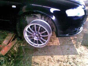

    м даа..... покурил , и вот думаю стоит ли вот енто р19 ставить себе на б7 ??? иль продать . . .

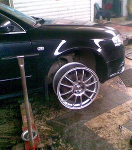

    мдааа .....покурил и подумал стоит ли вот енто р19 себе ставить на в7
    или незамарачиваться

    evgeh, без занижения - смысла нету

    Drull, я так и понял буду наверное продавать

    да, судя по твоей на фотке высоковато смотрится , придётся избавлятся!
    кстати резина 225-50 в профиле выше на 6.8мм(больше радиус колеса) чем 235-45 r17 стоковой Sлайне
    нормально стояла не задевала ни за чё ?

    evgeh... у меня были резины:
    255/35 и диски с ЕТ48 - не комфортно стояли - продал
    245/45 и диски с ЕТ 35 - всё нормально
    235/35 и теже диски ЕТ35 - я себе оставил
