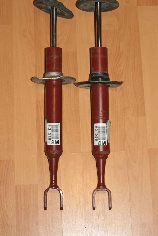

    Менять одни пружины смысла нет. т.к. 1бр и 1бе разные аморты, чашки стоят в 1бе ниже.
    Когда поставил чашки от Б5 и поехал на сход развал, ТО развал в допуски не попал, колеса домиком, но там совсем чуток,поэтому ничего страшного не будет, в поворотах будет лучше держаться!)
