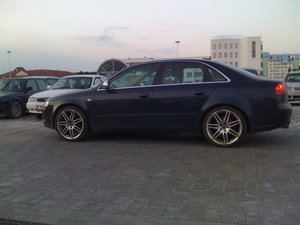

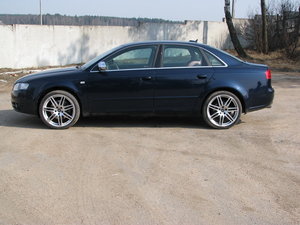

  4. Drull
    Drull Завсегдатай
    14 июн 2009
    760
    Audi A4 B7, 2.0T Quattro
    както так :ded:
      207,9 КБ
      192
      140,3 КБ
      190
  5. Guest
    Guest Завсегдатай
    7 май 2005
    846
    CDNC/s-tronic/quattro/avant
    все верно... в том то и дело, передняя арка больше отсюда и вид не красивый.... я себе морду так еще два с половиной года назад так опустил, проблем никаких все работает... подвеска 1ВЕ (для тех кто будет так делать... много не опустится.. сантиметра 1,5-2)
  6. Jony-а4
    Jony-а4 Завсегдатай
    20 апр 2010
    979
    Ростовская обл.
    A7 3.0 TDI
    Drull, отлично выглядит, не надо больше ничего делать! и мне кажется лучше оригинала ничего нет..

  7. Drull
    Drull Завсегдатай
    14 июн 2009
    760
    Jony-а4... но я тохотел пониже... зад на санциметрик и перед на 2 (((
