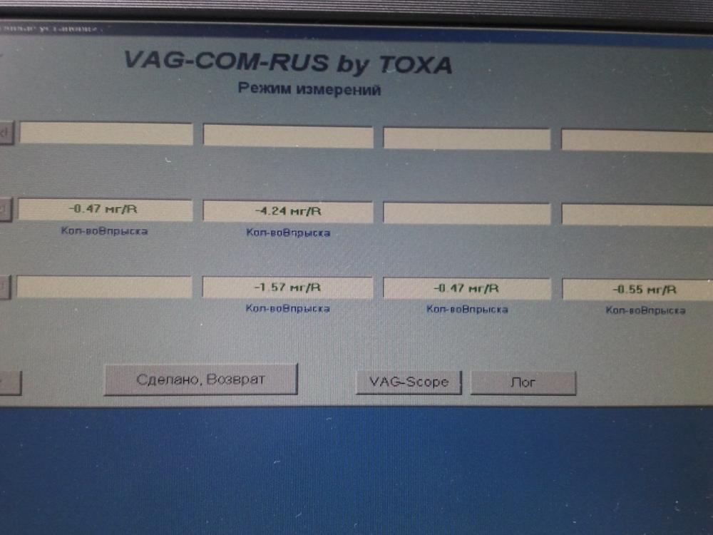

  12. quattrosens
    quattrosens Старожил
    21 сен 2010
    17.156
    Франция
    Странная версия у меня пишет цилиндр такой по такому а здесь не понятно надо будет у себя глянуть
    сверху 13 внизу 14?
  13. saw
    saw Живу я здесь
    25 сен 2005
    3.969
    A6 C5 Q Avant 2.5TDI (BDH), в прошлом много поколений продукции VAG'a
    Кажется не всё хорошо в третьем цилиндре, именно он берётся за основу.

    Это нормальное давление, передув фиксируется только если превышение заданного наддува на 200 мбар в течении 2 сек.

    При хорошей компресии, Если форсунка плохо распыляет или мало, мозги добавляют ей топливо!
  19. юрий.в.
    юрий.в. Старожил
    25 сен 2010
    5.481
    A6/C5 2.5TDI AQ 99
    И такие показатели стали как раз после замены РАСПЫЛИТЕЛЕЙ!
