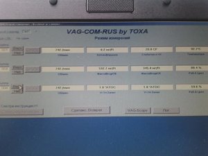

  7. юрий.в.
    юрий.в. Старожил
    25 сен 2010
    5.481
    A6/C5 2.5TDI AQ 99
    Сегодня ещё раз посмотрел "компом" 13-14 группы и там появились изменения!На одной форсунке в 13 группе показание -3.69!Это нормально?А в остальных почти как было!

    Прокатись с ветерком может грязь попала при разборке?
  9. UTUG
    UTUG Властелин 8-ми колец
    7 ноя 2005
    22.134
    Allroad AKE МКПП
    На ХХ ?? Коррекция смотрится только на ХХ, на прогретом моторе.
    -3.69 - это очень сильный цилиндр, значит все остальные дохлые :))

    На какой?

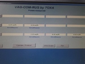

  12. юрий.в.
    юрий.в. Старожил
    25 сен 2010
    5.481
    A6/C5 2.5TDI AQ 99
    Сегодня посмотрел!В 13 группе во втором окне!-3.70 иногда -4.12!

    Так чего делать то?Или можно оставить так как есть!

    Прогони на большой скорости!
    Когда менял, соблюдал чистоту?
    Может распылитель бракованный?
    будет ухучшать параметры снимай его и на стенд!

    Сбрасывай логи 13 и 14 группы на х.х.

    А я не умею сбрасывать эти самые ЛОГИ!Компьютер с которого Я общаюсь на сайте дома,а ноутбук с программой он маленький "беспомощный" с него в инет не зайти!Как ещё можно скинуть логи?Может сфотографировать!

    Там всего-то 5 окна по отношениям разницы впрыска по цилиндрам хоть от руки их напиши! Одно значение (среднее) хватит!
