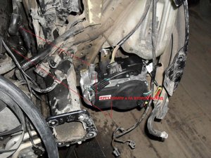

  12. Sh.Vasek
    Sh.Vasek Завсегдатай
    6 ноя 2011
    590
    А6 2,5TDI AYM 01г.
    Подскажи по подключению шлангов на бинаре см. фото
      127,6 КБ
      80

  17. Antone
    Antone Участник форума
    26 сен 2010
    205
    A6 С7 2,0 tfsi 2011
    Вот тут фотки, что-то видно https://www.dropbox.com/sh/6d4oxiyzmrh1ell/Je1Pcpwq0o#
    Если коротко от переднего соска на вход помпы, с выхода помпы на Бинар, из второго выхода динара на задний сосок. Так помпа работает с холодным тосолом, это более правильная установка.
    У Бинара при нормальном угле установки неважно где вход/выход для тосола, поэтому можно подключается как удобнее.
