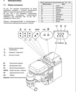

    может у кого есть,электрическая схема подключения вэбасты?
  12. Мазаи
    Мазаи Старожил
    13 окт 2013
    5.462
    A8/D2 2,5 TDI AFB
    Может это поможет.

    спасибо мазай!:hi:

    Не поможет, если вебаста штатная.
    Цвета проводов другие.
