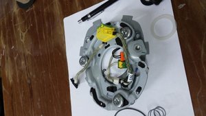

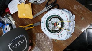

    На алиэкспрес нашёл отдельно блестящие элементы на 4х-спицевый руль А4. Поменял за час. Всё оказалось достаточно просто – даже ничего ни сломалось.
    Скинул клему - открутил два болта с обратной стороны руля – вытащил и отсоединил модуль подушки – разобрал модуль и отсоединил все провода (они на фиксаторах) – вытащил подушку из пластика – поменял эмблему на пластике

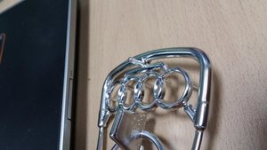

    Там, где я брал исчез – видимо борьба с пиратством.
    Нашёл крышки, пишут, что они с логотипом, если смущает безопасность, то можно из новой крышки выковырять эмблемы и на хороший клей посадить в старую крышку.

    Китайские кольца могут не устроить - грани немного закруглённые
