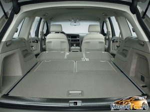

    Как снять хромированную накладку заднего бампера,чтобы ничего несломать ? Помогите Плиз!

    вот эта накладочка ответного замка:help::cry:

    как снять ?вот в чём вопрос!:help:

    Поднимаешь пол (днище;)) багажника. Вытаскиваешь съёмное (ближайшее к тебе) корыто. Откручиваешь 4 винта под Torx (крепление этой накладки изнутри). Снимаешь накладку покачивая в стороны (там под ней ещё 4 металлических пистона). Вроде ещё разъём какой то надо будет отключить (точно не помню). Вот и всё.:nod:

    Покачивать -покачивал , что то никак неподдаётся, боюсь свернуть.

    Torx 4 штуки открутил? Дальше пистоны держат.:nod:
    Попробуй со стороны бампера сделать щель под эту накладку. Может удастся увидеть эти пистоны и длинной отвёрткой помочь. Там ещё поролон есть.
    Может есть какие-то специальные приспособления для съёма..... Я так снимал.:nod:
