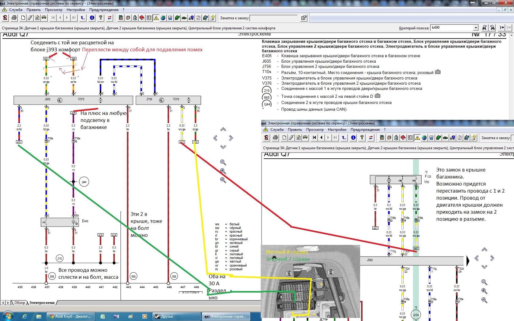

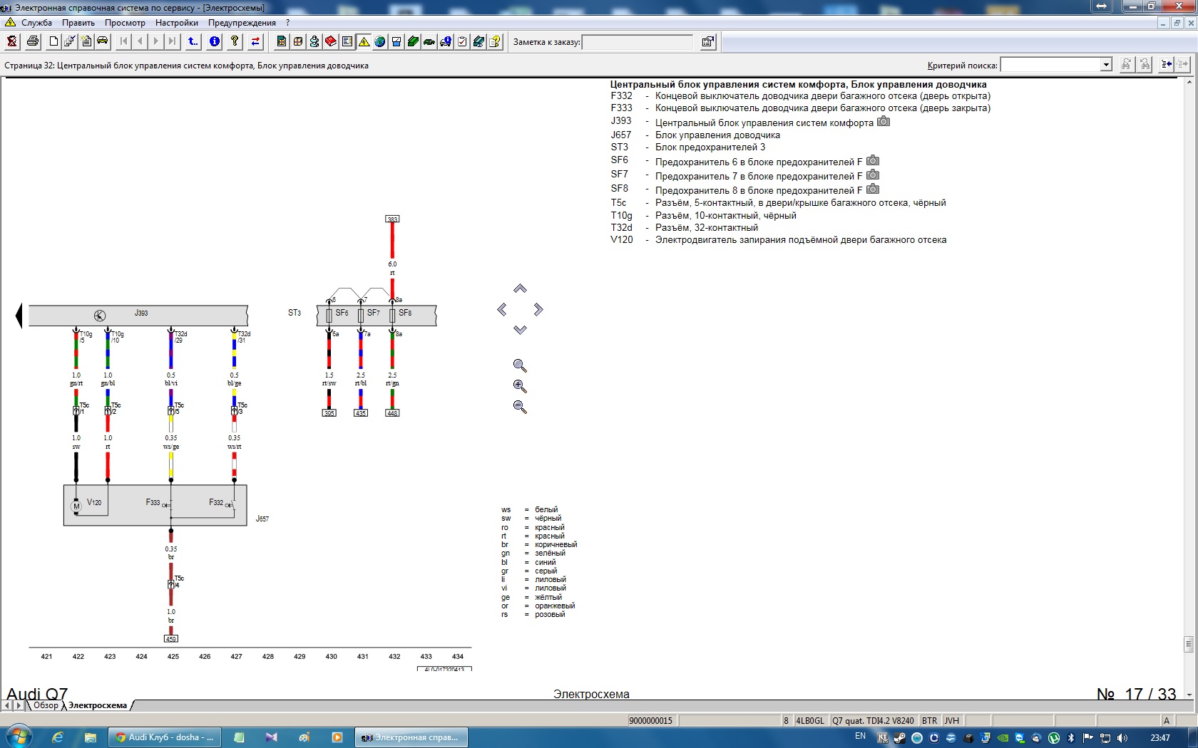

    Добрый день поставил доводчики крышки багажника+поставил доводчик замка. Собрал проводку по схемам:
    1. Багажник моторы
    2. Замок доводчик
    Все собрал, в 46 блоке комфорта, поставил кодировку 7348357 где уже включены доводчик и привод.
    В 19-м в списке оборудования поставил галку где 6D Элект. багажник.
    Крышка опускается и поднимается, но на приборке горит что багажник не закрыт, хотя он закрыт и при диагностике ошибки:
    Концевой выключатель доводчика двери багажного отсека(закр)-F333
    007-короткое замыкание на массу
    Концевой выключатель доводчика двери багажного отсека(откр)-F332
    Что это за концевые выключатели на открытие и закрытие?
    Доводчик замка вообще отказался работать, он тупо стоит на месте и ни на что не реагирует, хотя проводку к нему подрубил
    Проверил доводчик замка, разобрал его и падал + и- на моторчик, он работает сразу начинает крутить. Но когда подрубаю фишку от машины к доводчику замка, то он не дожимает дверь, вообще не реагирует. Хотя все подключил по схеме. Уже даже не знаю что с этим доводчиком делать.
    Вот такие две проблемы может кто что посоветует?
  14. Klev
    Klev Старожил
    26 авг 2011
    6.190
    Q7
    скорей всего надо снимать защиту компонентов у ОД! Какой блок комфорта стоит?
  15. dosha
    dosha Живу я здесь
    15 апр 2013
    1.032
    Q7
    Защита компонентов была снята в первую очередь. А блок стоит 4l0 910 289 k
  16. YakovSL
    YakovSL Участник форума
    3 июл 2009
    175
    q7 4.2tdi
    Может быть Косячный доводчик?
  17. dosha
    dosha Живу я здесь
    15 апр 2013
    1.032
    Q7
    Да вряд ли когда я его отдельно подрубаю и подаю на него 12 вольт, то работает он как часы, и внутри прозвонил два микрика которые работают на закрытие и открытие они тоже живые. Но доводчик замка при подключении фишки не доводит дверь.
    Непонятно где капать, подключение, то по схеме правильное
  18. Klev
    Klev Старожил
    26 авг 2011
    6.190
    Q7
    правый и левый моторы новые? одного выпуска? или с одной машины сняты, если б/у?
    Блок правильный....
    или проверьте ещё раз подключение всего...
    Сам в своё время всё это внедрял в Кушку
  19. dosha
    dosha Живу я здесь
    15 апр 2013
    1.032
    Q7
    Нет не новые, фиг его знает год и с одной ли машины. Я знаю что они работают на моей машине, но возникают ошибки по концевикам. Подключение перепроверял уже раз 5, все правильно подрубленно
  20. Klev
    Klev Старожил
    26 авг 2011
    6.190
    Q7
    у меня было, то доводчик работал, то моторы реакцию подавали) как всё установил, поехал к ОД они сняли защиту компонентов и всё заработало...
