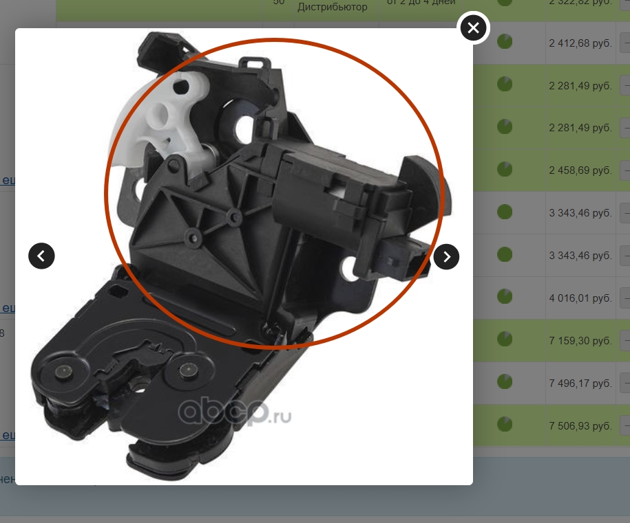

    я бы копал в сторону замка на крышке багажника, его я тоже менял, был момент, что крышка стала по два раза притягиваться и отщелкиваться также, у Ввс похожая ситуация. Возможно замок залили "особо" старательные мойщики. При чём ошибок никаких не было, он тупо механически вышел из строя.

    Не совсем понимаю что именно там можно копать?! Замок снимали, контакты проверяли, все чисто, без окислений. И опять-же, если бы он вышел механически из строя, то и с кнопки открытия багажника на самой двери, он бы тоже не поднимался, а просто щелкал на месте.
    У меня такое ощущение, что это какой-то программный глюк. Что команда открыть багажник с ключа и кнопки салона подается только на открытие замка и на этом СТОПорится. А с кнопки открытия самой крышки багажника, команда полная и на открытие замка и на поднятие двери….

    Сам замок внутри, электронная часть могла выйти из строя, глючит поэтому, то открывает, то нет. Поэтому с микрика на крышке команда хорошо проходит, а с других мест хреново, я бы так рассуждал. Вы когда на крышке багажника жмакаете на кнопку, вы прямо на микрик замка давите.
    На фото обвёл кругом ,что могли залить.

    Значит в понедельник буду искать замок б/у для испытаний и замены своего. В эту сторону я еще ни копал.
