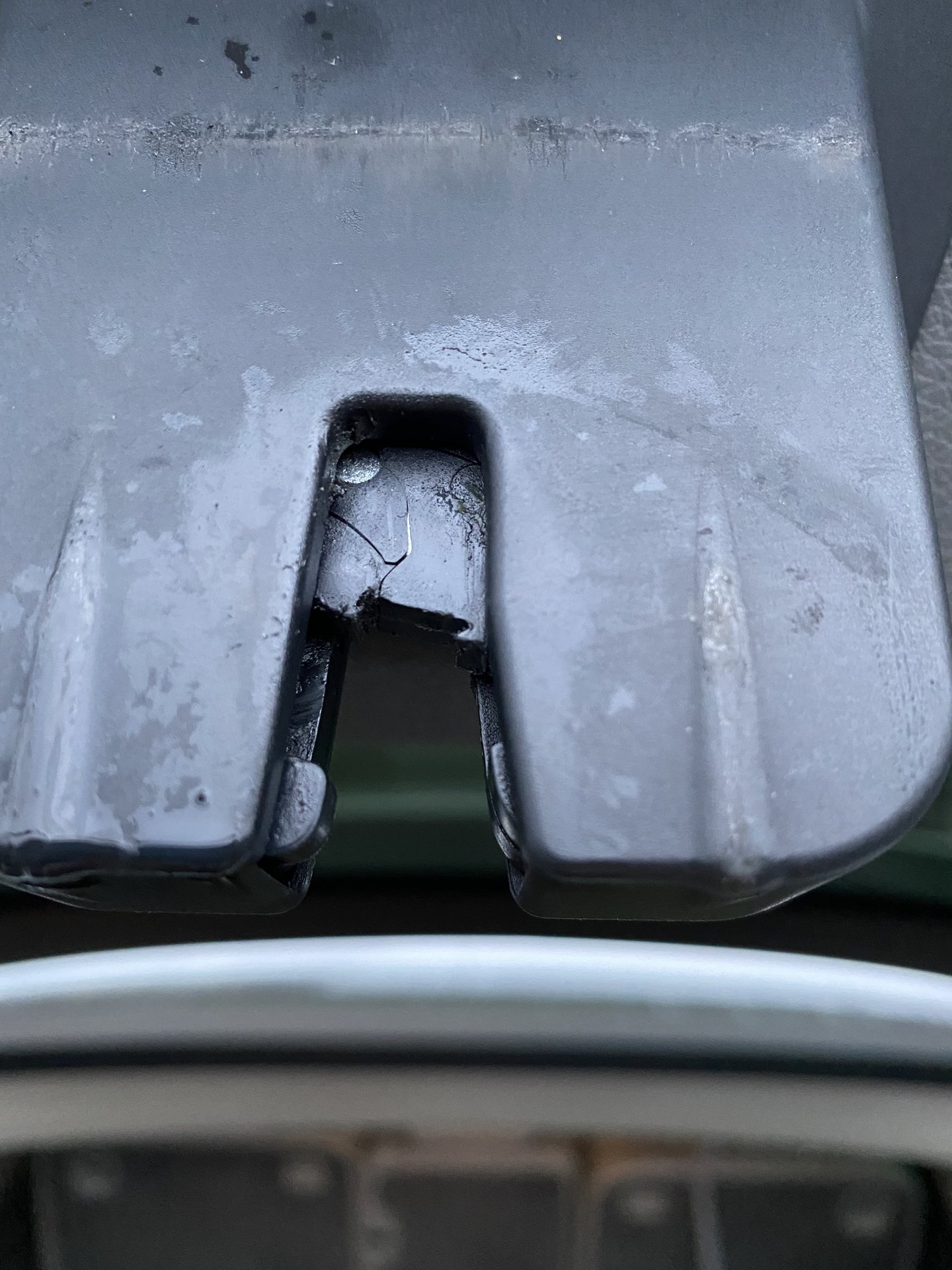

    Заметил отломанный кусок на замке и трещина, может быть причиной не открывания? Зачем эта выемка?

    Вполне.
    Вставь туда отвертку, имитируя закрытие багажника, посмотри, что происходит при открытии

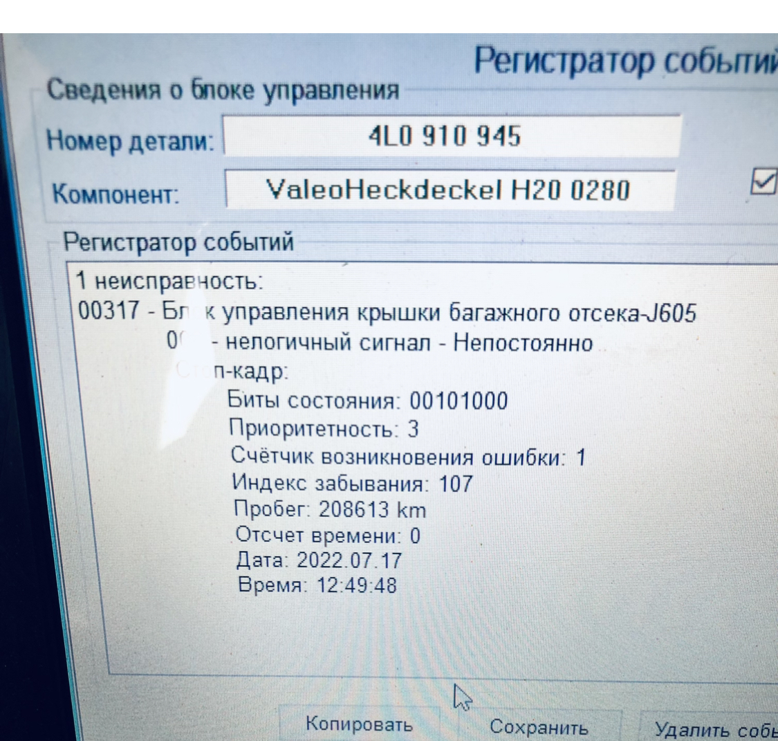

    Всем привет, тоже столкнулся с проблемой багажника. Проблема при открытии багажника, он открывался до середины и до конца после нажатия на кнопку багажника, закрывался через раз. То идет сразу вниз, то начинает опускаться и левый двигатель будто тормозит багажник и он отскакивает. По Васи диагносту посмотрел, что видит он открытие и закрытие багажника сразу (притягивает багажник хорошо) при отскоке пишет «препятствие» Попробовал сделать тест механизмов, открылся так же до середины, с этого момента нажал на закрытие и он начал опускаться дергаясь на половину своего открытия и встал. После нажал снова открыть, он отскочил на самый верх и не остановил открытия, мотор гудел пока не нажал отмена теста. Теперь у меня багажник после глушения авто сам не поднимается ни как. Открывается и стоит на месте при повторных нажатиях ни чего не меняется. Если его силой довести до верха и зажать секунд на 10 кнопку, то багажник в прежнем кривом режиме будет работать до первого глушения авто. Затем все по новой, угол открытия тоже пробовал через Васю делать, ставил на 385, предел 400. Он не поднимается до нужной высоты и сбрасывает угол на 125. Постоянно висит ошибка. Снимал моторы и пробовал багажник поднимать и опускать, ходит легко. Газовые упоры новые оригинал на 560. Если убрать один газовый упор, то багажник сам не поднимается (естественно) но опускается самостоятельно, без проблем.
