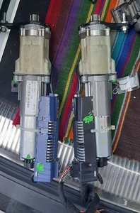

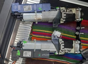

    Все оказалось куда проще - снял обшивку в задней части крыши (легко снимается, на клипсах) и сфоткал номера:
    - 4L0827851E (левый) и 4L0827852E (правый).
  2. optimist222
    optimist222 Участник форума
    1 янв 2015
    273
    Q7 3.0TDI 2013
    Итог - заменил правый мотор (он является управляющим) и багажник стал открываться.
    Вышедший из строя мотор вскроем, попробуем починить.
