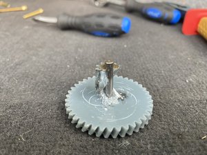

    Спасибо. Раз уж я влез, пока хочу сам дойти до конца. Где бы взять 3D-модель этой шестеренки?

    В любом нормальном центре 3D-печати сделают модель из твоей шестеренки и дополнят ее недостающими зубьями.

    Итак, получил сегодня шестеренку. Вставил, и она в принципе хорошо подошла. Пришлось только чуток поднажать, чтобы вставить шток (в оригинальной шток легко крутится).
    Доводчик собрал и установил , 2 раза открыл/закрыл багажник, и все перестало работать. Открыл и увидел как шестеренку обломало.
    Возникли сомнения в том, что шестеренка, сделанная методом 3D-печати, в принципе может выдержать такие нагрузки. У Оригинальной шестерни эта часть выполнена из металла.
    Могу еще раз напечатать, но не уверен, что это поможет.
    Какие идеи?

    А что за пластик использован? На ABS не похоже. ABS имеет поверхность не гладкую. Это скорее всего нейлон.
    У меня из ABS пластика сделана шестерня на заднем стеклоочистителе. Нагрузка там тоже не слабая (особенно когда в мороз/снег щетка примерзает к стеклу). Уже без проблем работает два года.
    Если нет уверенности в том, что местные мастера сделают шестерню из прочного пластика (например ABS или PC/ABS), то заказывать на али или оригинал.

    ABS тут есть. Попробую.
    Эта сделана из материала, который они тут называют Résine. Чтобы не путать - это не резина, а какой-то вид смоловидного пластика.
    Прошлое сообщение постил с телефона - не приложилась фото обломанной. Прикладываю, если кому любопытно.

    Напечатал еще 2 шестерёнки:
    Красная - ABS, Серая - такая же как и была, Résine.
    Попытал счастья еще раз с серой - сломалась сразу, также как и раньше.
    С красной решил поаккуратнее. Начал разбираться почему они вообще ломаются. Разобрал доводчик чуть больше, подвигал язычок. Понял, что нагрузка, чтобы язычок двигать нужна довольно сильная, и, что самое интересное, похоже, что проблема сломанных шестеренок в том, что кнопка Микрика 2 находится так далеко, что язычок до неё просто не доходит, упирается в лимит, а моторчик продолжает крутить и ломает шестерню.
    Начал смотреть как Микрик 2 подвинуть ближе. Не придумал ничего лучше, как отломать ему ножки, которыми он вставляется в отверстия и приклеить его супер-клеем на 1-2 мм ближе. Все сделал, всё собрал, и... механизм вообще перестал работать.... Блин, вот засада. Вообще ничего не крутится в доводчике. Тишина.
    Если вставить фишку в доводчик, то дверь опускается, что говорит о том, что ток подаётся, но доводчик не подаёт признаков жизни. Смотрел и так, и сяк - не вижу, в чем проблема. Все провода на месте, ничего не ломал. Может, конечно, клей "пробил" стенку Микрика 2 и что-то в нем замкнул. Но как проверить, что дело в Микрике 2 - не понятно.
    Среди ситуаций 1-6 @ShurikX не нашел такой, что всё работает, но доводчик не крутится ни в одну, ни в другую сторону. Еще как вариант - что-то случилось с Микриком 1 в замке двери, но это уже по-моему совсем маловероятно, потому что не понимаю с чего бы.
    Чёт подзатрахался :)

    В Вашем случае, надо было просто взять микрик с нажимной планкой и подогнуть ее так, чтобы микрик замыкался раньше. Тогда не потребовалось бы ломать ножку микрика и клеить. Я в своем случае так и сделал.
    Касательно не включающегося доводчика, тут скорее всего проблема в подаче питания. Надо убедиться, что питание подается на двигатель доводчика.
