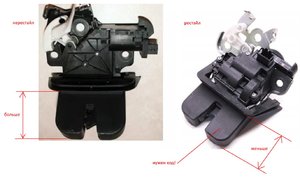

  19. TelZaR
    TelZaR Участник форума
    9 янв 2013
    165
    Q7 4,2 FSI 06г.
    #520 TelZaR, 8 июл 2019
    У меня наоборот, я поставил рейстал замок 4F9 827 505A, припаял провода, все работает.
    Присоединительные размеры у замков совпадают, а вот габаритные размеры разные.
    И старая пластиковая накладка замка (4l0 827 520) не подходит на новый замок.
    Помогите найти код накладки на рейстал.
