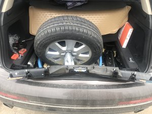

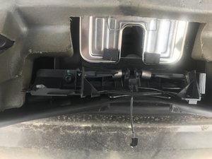

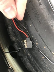

    Товарищи .. выручайте.... что делать если впринципе микрик на ответной части крышки багажника был оторван ?!
    Можно ли концевик поменять отдельно ? Или только в сборе с алюминиевой накладкой ?
    Ну и если есть номер нужной детали , буду безмерно признателен ...)
    И ещё , на данный момент горят только нижние фонари , сегодня вечером доберусь до Васи , по-любому там будет ошибка , так вот , еали ее скинуть ? Правильно я понимаю что должны загореться верхние фонари ?

    В общем , сам спросил , сам ответил ...) разобрал я накладку , концевик идёт отдельной деталью , и стоит не так дорого . Делов на 3-5 минут=)
