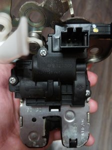

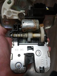

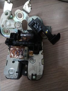

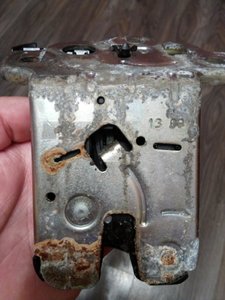

    Кстати сам мучаюсь 2 месяца уже с крышкой, 3 недели ошибок нет, но все равно то не до конца откроется, то не закрывается, то просто отщелкнется и не открывается! на команды с компа реагирует нормально, а вот на команды кнопки что в вод.двери что в двери багажника что в ключе глючит!
    из проделанных мероприятий:
    1. подставляли другую кнопку закрытия
    2. полностью зарядил аккум
    3. в блоке все было стёрто, заново прописано и адаптированно!
    4. доводчик, пружинка, микрики в порядке
    вот такие были ошибки
    1. Контроллер 19: CAN-шина (J533) Описания: 4F0-907-468.clb
      Номер детали SW: 4F0 907 468 N HW: 4F0 907 468 G
      Компонент:: GW-BEM 5CAN-M H06 0031
      Ревизия: MB100028 Номер лицензии: 2800M095168085
      Кодировка: 000303
      Код сервиса:: WSC 31414 790 00001
      VCID: 3A712598B5E937CE9A7-806F
      Подсистема 1 - Номер детали SW: 8K0 915 181 D HW: 8K0 915 181 D
      Компонент:: J367-BDM H07 0107
      1 Ошибка найдена:
      00317 - Блок управления крышки багажного отсека-J605
      004 - Нет сигнала/связи
      Момент неисправности:
      Статус ошибки: 01100100
      Приоритет ошибки: 2
      Частота ошибки: 1
      Сброс счетчика: 187
      Пробег:: 152343 km
      Индикация времени: 0
      Дата: 2018.01.05
      Время: 15:48:12
      Биты: 11111
      Напряжение: 14.60 V
      Счетчик: 7
      Биты: 10011
      Время: 25.40 s
    2. 01699 - Электродвигатель центрального замка в крышке багажного отсека-V53
      009 - Обрыв или замыкание на массу - Периодически
      Статус ошибки: 00101001
      Приоритет ошибки: 3
      Частота ошибки: 2
      Сброс счетчика: 146
      Пробег:: 149935 km
      Дата: 2017.10.30
      Время: 14:20:53
    3. Вобщем сейчас купил замок тот что в самой крышке стоит, так как при замене моторчика стеклоочестителя контакты на замке уже были окислены в связи стечью омывыйки из моторчика, если это не поможет то мои идеи закончились!
  18. Yzao
    Yzao Завсегдатай
    30 июл 2014
    959
    Q7 3.0TDI CCMA 2009 рестайл
    Наконец-то победил я эту дверь (я так думаю) пока наблюдаю, но вроде больше глюков нет, при замене моторчика заднего дворника уже видны были подтёки омывайки, сразу значения не придал, а через пол года дверь и зажила своей жизнью, не знаю как это взаимосвязано (электропривод двери и замок) но замена замка VAG 4F9 827 505 помогла
    Вскрытие старого показало коррозию IMG_20180308_203134.jpg IMG_20180308_203213.jpg IMG_20180308_203502.jpg IMG_20180308_205006.jpg
