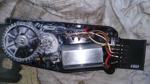

    Нижний доводчик двинь на пару мм к бамперу...не дотягивает он немного, поэтому не дожимает чутка микрик (стоит внутри доводчика).... DSC_31161.JPG
    Стрелкой обозначен микрик который отвечает за информацию на панели - открыто...
    Лично у меня внутри этого микрика вовсе пропал контакт (черный налет образовался), поэтому свернуло зубья на шестерне....Разобрал микрик, помыл почистил, чутка двинул его в сторону микрика который на открытие, тем самым уменьшил ход шестерни как раз на число выломанных зубов...уже третий год этот узел не беспокоит....

    Спасибо, дружище! Вот это ответ!!! Сейчас его снял и смотрю на него. Разбирать или сразу подвинуть, как ты сказал

    Всё доводчик сделал. БЛАГОДАРЮ форумчанина Perss за ценные советы. Его отчет по ремонту доводчика крышки багажника Ауди q7 следует считать ценным и руководством по ремонту.
