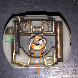

    С твоего позволения добавлю, бывает так же что щётки моторчика изнашиваются/разрушаются (как было у меня), и замок тоже трещит. На фото сопротивление обозначено зелёной стрелкой, щетки-красными. Правда справедливости ради надо сказать, что чаще всего в этих случаях в блоке появляется ошибка по замку крышки багажника.
