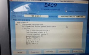

    Привет,форумчане!Я здесь человек новый ,машина эта у меня не давно,поэтому прошу сильно не обижаться на возможно глупые вопросы. Форум читал,поиском пользовался...что мог нашел и сделал,но результата желаемого нет....теперь ближе к телу , как говорится...прошлым летом перестала до конца открываться крышка багажника ...только на половину...адаптация кнопкой результата не дала ...шнурка тогда не было,поэтому подзабил я на это дело как то...заменил амортизаторы ,но толку ноль....появился вчера шнурок ВАСЯ ДИАГНОСТ . Решил через него попробывать. Опыта нету ,но спасибо форуму ,вроде понятно все ....выставил высоту 400....попробывал тест -не работает ...с кнопок открывается так же на половину . Что то не получается ...в чем проблема не знаю...подскажите плиз.

    это ошибка как я понимаю из за севшего аккума ....но она позже была ....

    Здесь может быть два варианта-первый,и самый бюджетный-открутилось крепление одного из моторов,которые поднимают крышку багажника,и силы одного мотора не хватает поднять ее до конца.Второй-устали сами моторы,которые стоят не так дешево.Нужно вскрывать облицовку и смотреть.
