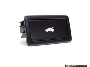

    Подскажите как вынуть из двери кнопку закрывания багажника?
  6. kibsoft
    kibsoft Участник форума
    18 ноя 2012
    493
    Эстония
    Q7 3.0 CASA 10г.
    аналогично лампочке, подцепить сбоку и вынуть.

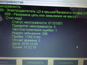

    Я не точно выразился, регулируется не замок а зазоры крышки багажника, при этом иногда необходимо откручивать неподвижную петлю (или доводчик) см. вложение. Так может в нём причина?
    Ну вообще то эта функция энергоменеджера как раз и предназначена для обеспечения пуска двигателя при слабой АКБ, для этого он и отключает всё "второстепенное".
    Так может в АКБ дело? Нужно полностью зарядить через ЗУ. У меня например то же неделю висит вот такая ошибка по замку (привода и доводчика нет), тем не менее проблем с запуском даже после трёх суток простоя при -17С нет. Правда у меня дверь на ходу не открывается т.е. механизм работает, но всё равно замок купил, буду менять.
    Шнурок то какую ошибку по замку даёт?

    Неее, думаю регулировка не при чем! В момент открытия четрко слышно как срабатывает замок багажника
    или машина стоит и слышно как замок багажника открывается или делает попытку открыться - закрыться.
    Да и дверь багажника у меня ровная и никаких аварий там сроду не было.
    Может микрик сломался в замке - и пытается открыть закрыть.
  20. Kondor48
    Kondor48 Живу я здесь
    1 окт 2014
    2.174
    Саратовская обл.
    Q7 3TDI CASA 07г
    Так замок же новый?
    В накладке ручки двери VAG 8P4 827 574 3FZ (та что открывает замок) то же микрик стоит, может в нём дело?
