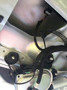

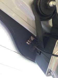

    Подскажите, кто разбирал крышку багажника...
    Увидел фишку не подключенную:confused:...подогрев втулки заднего дворника что ли...:shock: Куда подключать не нашел, возможно опция?
  13. БЕГИмот
    БЕГИмот Живу я в AUDI Q7 4М
    26 дек 2011
    7.811
    Красноярский край
    Q7 4М + 4L BUG,07+Q5 CNCD,13
    Датчик разбития стекла.... опция для сигнализации.
