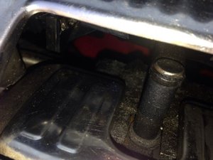

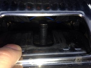

    такая же фигня, сама чуть чуть не дотягивает, если под закрытие придать ускорение руками, то закрывается норм, на приборке багажник не горит. Тоже обнаружил пружинку(на фото 1 видно ее справа), багажник не дотягивает до конца. Вопрос, куда ставить пружинку? (авто q7, 2008) И поможет это? Или может еще что надо будет менять\регулировать?

    сам нестал рисковать снимать ,доверил ребятам на сервисе, а вот куда ставиться пружинка- приезжал лично показывал,тож непоняли.
    P/S место кде должна быть пружинка можно увидеть,если вытащить карыто и голову засунуть в разрез ,внутрь этого замка можно увидеть ушко и ответный крючок так называемый(х.з как ещё объяснить!).но вот этот в замке ухо, оно должно быть в положении сдвинутое в сторону крышке богажника!

    Я так понял сниму хром.крышку и увижу, так? Ну а хоть слева от замка или справа искать место установки, если смотреть на него как видно на фото? Ближе к верху или низу? Что за крючек? На чем он стоит?

    где лежит там и есть !,т.е.слева.смотри пока неразобрали!, но а если декор сняли ,тогда нужно это ухо замка потянуть на себя ,тобишь назад в сторону крышки багажника ,тогда механизм будет на стадии прижима так как должен и быть и все должно быть видно.
    если что то непонятно написал спрашивай, могу фотку скинуть ммс и тд

    я пружинку неменял,отогнул сегмент и поставил её на место!, и всё!
    p/s пружинка работает на возврат механизма после открывании замка богажника в состаяние на закрытие!.как то так)
