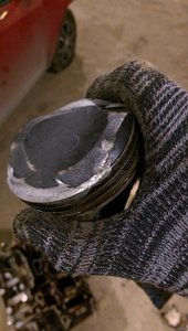

    Ну я не знаю как у вас. У нас 50 тыс даёшь своим людям и лошади занижают просто так, процедура месяц занимает. Типа экспертиза делается в нижнем Новгороде. А если реально меняешь мотор то делаешь экспертизу и пометку в ПТС. У меня знакомый на 4.2 A8 занизил на 240 л.с. и ездит радуется. Просто есть вероятность что при продаже в другой регион залупятся инспекторы, если только на бумаге делают занижение
    ЗЫ
    Достал поршень у которого шатун лопнул, там вот такая картина. Это что поршень бился о клапан? Видимо не перегрев всё таки.

    походу провернуло вкладыш и поршнем било по ГБЦ,последний мотор 4.2 приезжал с такой же проблемой
