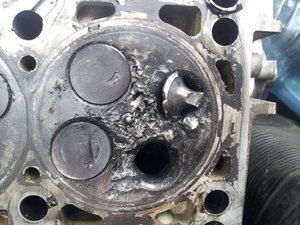

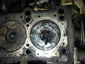

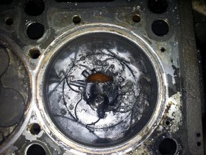

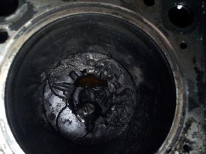

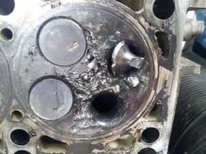

  13. юрий.в.
    юрий.в. Старожил
    25 сен 2010
    5.481
    A6/C5 2.5TDI AQ 99
    #133 юрий.в., 13 янв 2014
    20140112_162802[1].jpg Вот как то так! Машину делаю в Бресте! Что буду делать буду знать после дефектовки! Но точно замена 4-го поршня!Кап.ремонт голов!

  15. юрий.в.
    юрий.в. Старожил
    25 сен 2010
    5.481
    A6/C5 2.5TDI AQ 99
    Согласен! Рекомендовал бы всем у кого на таких моторах не меняли давно гидрики-МЕНЯТЬ! Половина гидриков не работала! Может из за этого и всё это получилось!
  16. UTUG
    UTUG Властелин 8-ми колец
    7 ноя 2005
    22.134
    Allroad AKE МКПП
    #136 UTUG, 13 янв 2014
    ты гидрики не менял когда движек брал ?
    Юр, изза гидриков клапана не замкнет, они висят через коромысла (рокеры) ооооочень хрупкие, как семечки ломаются, испытано на себе, клапана целеханькие остаются. В твоем случае правильный вывод сделали выше - ПЕРЕГРЕВ в камере сгорания, изза длительного впрыска на родных распылителях. В момент открытия выпускных клапанов температура достигла критической, металл клапанов повело, стали мягкими....
