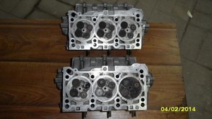

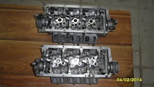

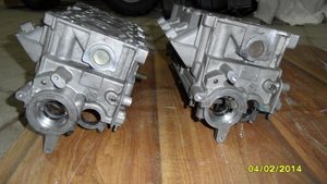

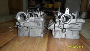

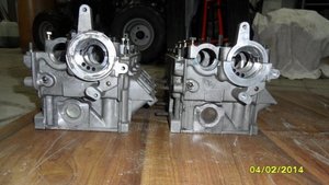

    На мой взгляд одинаковые. Вот нафоткал

    Всё верно, если не касалось валов, выбирались наилучшие, а если попадалась с лева на право, то делали пропил и на герметик. Можно фрезерануть, там специальный прилив.
  7. Sergey7
    Sergey7 Завсегдатай
    11 ноя 2010
    953
    2.7 ARE
    Валы понятное дело разные.
