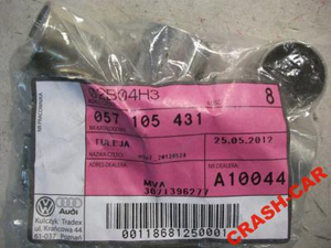

    РАЗОБРАЛСЯ похоже , :rock:почему произошёл Сталинград у Юры, спасибо Петру, подкинул мысль, и я помыслил затем всё стало на свои места, никто, и я тоже, не заметил что Юра говорил о люфте в шатуне, сверху, там где стоит палец, входящий в поршень, так вот эти бл...и там поставили втулку ИЗНАШИВАЕМУЮ !!! (и сильно, сильнее чем вкладыши, т.к. площадь её МЕНЬШЕ вкладышей а давление ТОЖЕ!).
    Обычно в этом месте втулок нет, палец ставится прямо в шатун и люфту в этом месте появлятся НЕ ОТКУДА !
    И в чём реальная проблема этого ЛЮФТА??? В том что поршень догоняeт выпускные клапана :dash::dash::dash: причём НЕ СИЛЬНО, а так чуть-чуть ПОСТУКИВАЯ.
    Теперь отвлечёмся на секунду что будет с клапаном если мы например его зажмём крепко в тиски и сильно шандарахнем ОГРОМНОЙ КУВАЛДОЙ?
    В 100% случаев он согнётся, это мы знаем, слетел/порвался зубчатый ремень и клапана загнуло, так!
    Хорошо, а сейчас сделаем то-же опыт но по клапану будем бить МАЛЕНЬКИМ молоточком НЕ СИЛЬНО НО ЧАСТО, что произойдёт? ОН РАЗКОЛЕТСЯ из-за ДИКОЙ усталости металла!
    Вот что у Юры и произошло! у 2х выпускных клапанов отвалились тарелки причём один выпускной РАЗКОЛОЛСЯ В 2х местах!!! а вот в других цилидрах клапана ПОГНУЛО !!!:hi:

    Славик, втулка в шатуне изнашивается и сверху, когда поршень идёт вниз и снизу т.к. начинает болтатся в ВМТ, а зазор между клапаном и поршем при нормальной работе в дизеле доли мм. а если люфт больше, а ещё мотор раскручен до 4500об:eek:

    Вот она

    Дим, да я допускаю износ хоть куда. Описал как система работает. Зазар, в нормальном состоянии между поршнем и клапаном нормальный, сам говаришь доли мм (я думаю порядка мм), а износ этой втулки (чтоб не обратить внимание на грохот) порядка мкм. Полагаю не состоятельно. :hi:

    Вот эта втулка стоит на старом дизеле 2,5 tdi AAT и AEL и выхаживает 1 милион километров!

    Юра подтвердит люфт во втулке ДОЛИ ММ а не мкм:hi:
