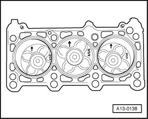

    На фото просвечивают цифры 2/3, если не ошибаюсь. Под 066M

    Ряд цилиндров 1/2/3, т. е. с правой по ходу головы. Там еще должна быть стрелка - указывает к середине двигателя.

    Поршни цилиндров 1 ... 3 и 4 ... 6 имеют различия.
     Установочное положение: Стрелки на днище поршня должны показывать к середине двигателя.
    – Пометить очередность с помощью водоустойчивого фломастера на днище поршня.
    Осторожно!
    Не делать отметок кернером - опасность повреждения (образование рисок).
     У новых поршней сочетаемость с цилиндром отпечатана цветом на днище или выгравирована.
     Поршни цилиндров 1, 2 и 3: Маркировка „1/2/3“
     Поршни цилиндров 4, 5 и 6: Маркировка „4/5/6“

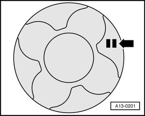

    Маркировка поршня на днище
    Маркировка поршня опечатана на днище поршня -стрелка-.

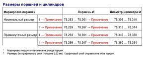

    Если не ошибаюсь, нужен номинал 78,259-78,267. Цилиндры 4/5/6. Это поршень 059 107 065 AD(Mahle), AK( Kolbenschmidt)

    Сегодня когда покупал поршень! То чел. смотрел программу и Я там видел что BAU BCZ 78.293-78.301 Я замерял штангелем(конечно криво им не правильно!) но размеры были чётко видно что 78.3?? Т.е. мой поршень!
