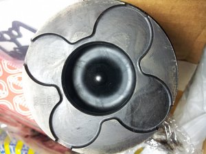

    Новая засада! Купил сегодня поршень с шатуном! А с какого он цилиндра не знаю! И на разборе тоже не знают где он стоял! ЧЕГО ДЕЛАТЬ! и КАК ОПРЕДЕЛИТЬ !
  13. юрий.в.
    юрий.в. Старожил
    25 сен 2010
    5.481
    A6/C5 2.5TDI AQ 99
    Есть ли разница в поршнях???По программе есть разница! Но на вид они все одинаковые! Если не считать вес! И на счёт веса! Где точить если вес будет отличаться!?????
  14. quattrosens
    quattrosens Старожил
    21 сен 2010
    17.156
    Франция
    Что на нём написано ?
  15. pau
    pau Живу я здесь
    2 фев 2006
    3.795
    А4 TDI
    По номеру, цилиндры 1-3 номер: 059 107 072, цилиндры 4-6 номер: 059 107 065...
  16. юрий.в.
    юрий.в. Старожил
    25 сен 2010
    5.481
    A6/C5 2.5TDI AQ 99
    20140126_234114[1].jpg Больше ни чего! (((

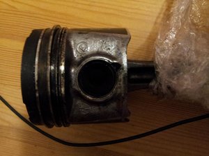

  17. quattrosens
    21 сен 2010
    17.156
    Франция
    Внимание: цилиндр 1-3 ​​и 4-6 имеют разный поршень !!!
  18. юрий.в.
    юрий.в. Старожил
    25 сен 2010
    5.481
    A6/C5 2.5TDI AQ 99
    ещё нашёл внутри 78L57+ МО21

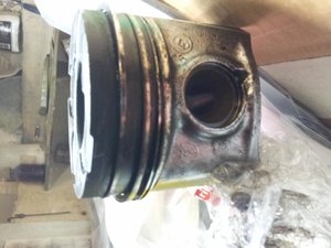

  19. quattrosens
    21 сен 2010
    17.156
    Франция
    Вот номер 4
      98,1 КБ
      90
