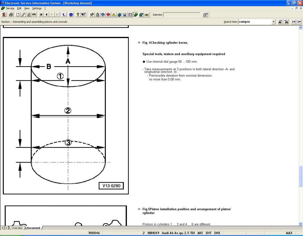

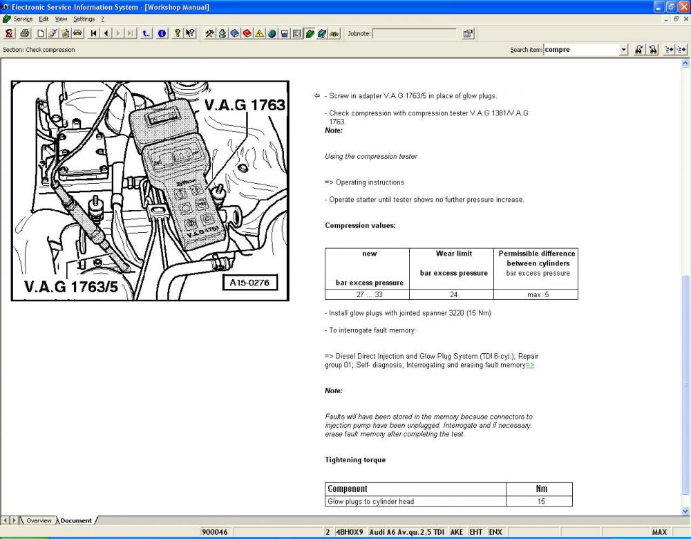

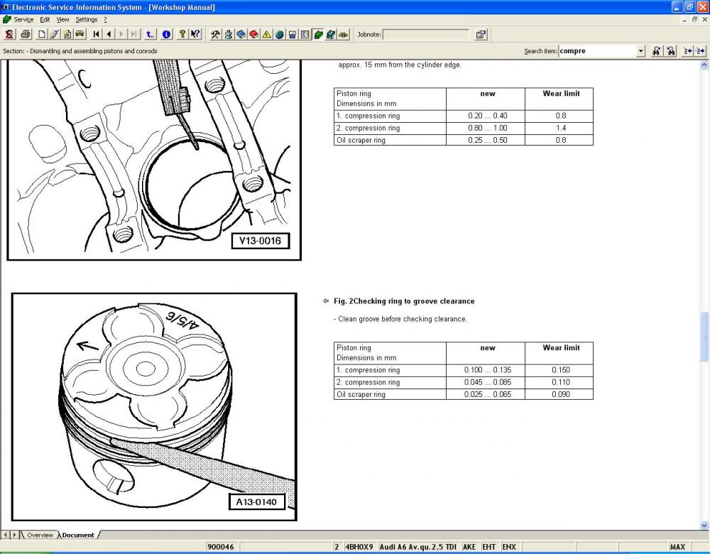

    Давай подробнее... Если смотреть по каталогам, номинальный размер цилиндра 78,31мм
    http://www.motorenteile.mahle.com/p...torComponent/detail.xhtml?filterId=966030&d=t
    http://www.audi-club.ru/forum/attachment.php?attachmentid=225604&d=1309543793
    http://www.audi-club.ru/forum/attachment.php?attachmentid=225600&d=1309542193
    http://www.audi-club.ru/forum/attachment.php?attachmentid=225596&d=1309541954
    комплекты поршневых колец делает кольбеншмит
    ремонтные размеры поршней есть у кнехт-мале
    у меня стоят самые большие 78.81мм - третий размер
    Хон видно в цилиндрах, хотя бы остатки хона? Задиры есть в цилиндрах?
    На расточку тащи в механику, она в москве, делают нормально, можно и поршни у них купить.
    в 2011 году расточка моего блока стоила 6 т.р.
