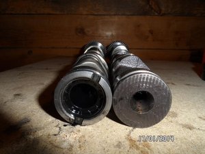

      61,3 КБ
      93
  13. iljap
    iljap Старожил
    17 июл 2013
    5.084
    Allr03AKE6M+low
  14. Sergey7
    Sergey7 Завсегдатай
    11 ноя 2010
    953
    2.7 ARE

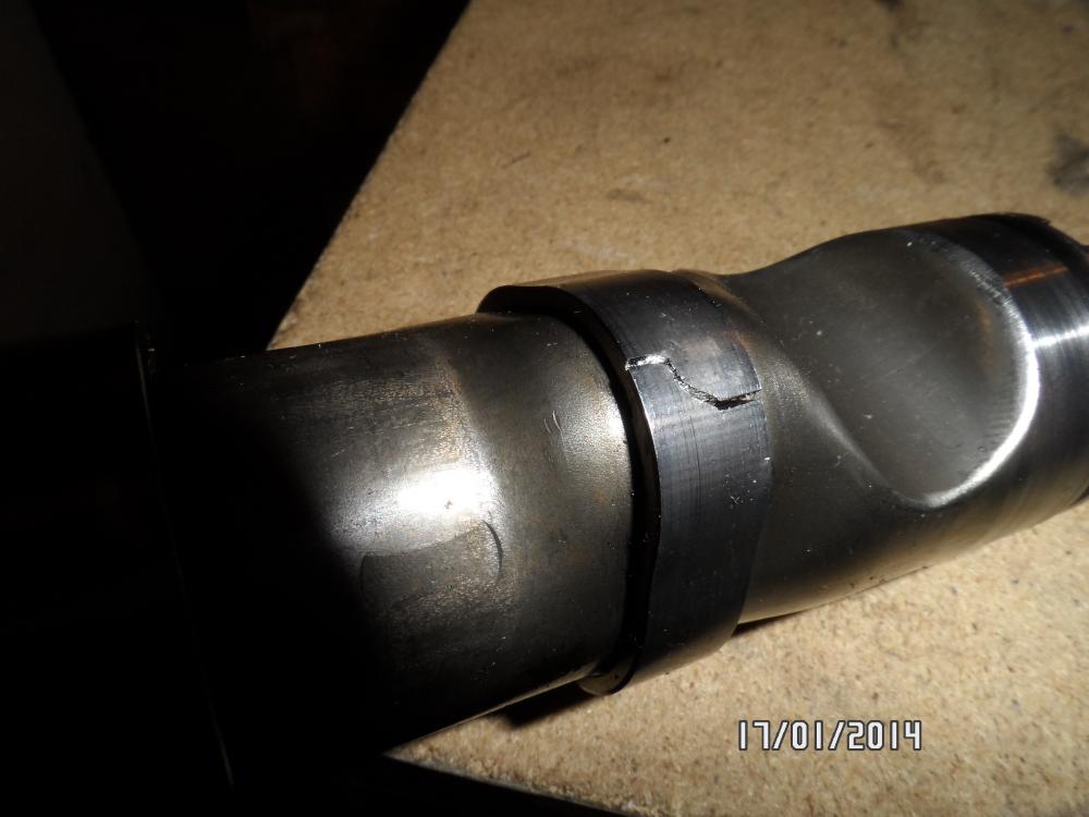

    #414 Sergey7, 17 янв 2014
    Кстати вал что на фото нижний 6 цилиндр, лопнул выпуск.
    Кулачки на выпуске тоньше чем на впуске.

    шестерня ремня ГРМ (по которой видно "вихляние") лично у меня ЗА клапанной крышкой (у Вас видимо "констюкция дъюгая")
    Я тоже сильно сомневаюсь, что осевой люфт р/вала -причина поломки
    ставлю на попадание постороннего предмета (но из массы железок мотора)
