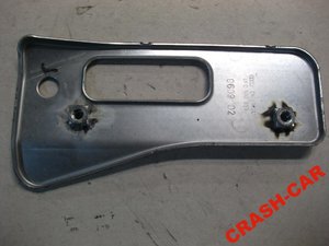

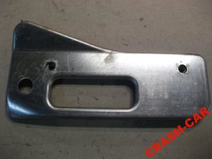

    Подниму тему. Авто - Audi A6 2008 3.2fsi quattro. Задние сидения складываются (pr-код 3NZ), isofix не установлено.
    Про кронштейн и болты все ясно.
    Меня смущает один нюанс. В деталировке, помимо кронштейна и болтов, присутствуют такие детали:
    Информации про эту деталь в интернете минимум. Есть фотки (прикреплены к сообщению).
    Кто-нибудь знает что это? Надо ли ставить?
