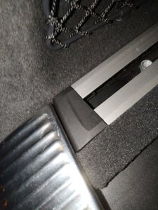

  4. kosobutskiy
    kosobutskiy Участник форума
    20 мар 2014
    305
    Q7 3.0D 08 Casa

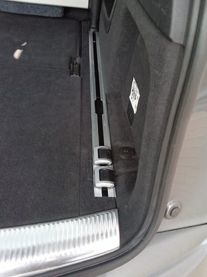

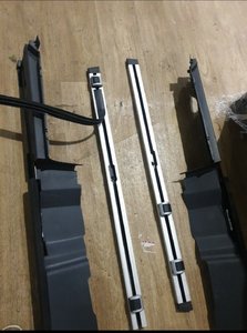

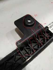

    Добрый. 2 момента.
    1) Польская ... подсунула 2 правых заглушки передних. Обидно. Может с кем-то могу поменяться? Если у кого то 2 левых.
    2) Не совсем понял что надо подрезать на фальш накладках которые должны закрывать щель между рельсой и крышкой. По 2 шипа с каждой подрезал. Но что делать с формовкой под саморезы на проушинах? Если формовку оставлять, то и рельса и сама накладка ложиться на эту формовку и "висит воздухе". Так все и оставляли? Или формовку срезали? Или сверлили в пластике подпола углубления для формовки? photo_2019-11-29_00-15-33.jpg photo_2019-11-29_00-16-28.jpg photo_2019-11-29_00-20-51.jpg

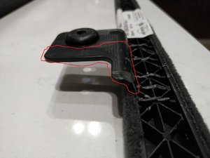

    там формовка под болт не мешает, мешает другая часть вырежь вот так

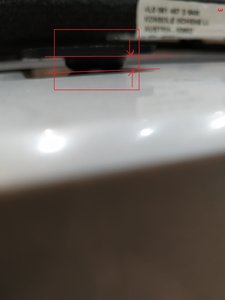

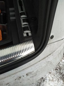

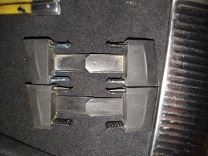

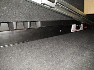

  7. kosobutskiy
    20 мар 2014
    305
    Q7 3.0D 08 Casa
    #407 kosobutskiy, 5 дек 2019

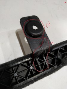

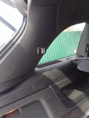

    Разобрался. Салон 5 мест, пластик под полом не менял. Декор накладки БЕЗ доработки не подходят.

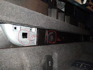

    Что надо: спилить шипы на двух "ушах" крепления(фото 1, п1, фото 2, п1). Я на одной сделал ножом - проблемно. На второй плоскогубцами - быстро и просто. На 5 "ушах" есть формовка (фото 1, п2, фото 2, п2) под крепление самореза. Они мешают! Если её не убрать - рельса на 3-4 мм будет выше(фото 3) чем должна, и декор. накладка так же. Формовку надо, на мой взгляд, убирать. 1) обрезать формовку - не хотелось 2) высверлить в пластиковом коробе/полу - еще больше не хотелось 3) нагреть и вдавить до ровной плоскости уха - так и сделал(фото 4 п1).
    Только после этого рельсы стали "на место"(кмк).

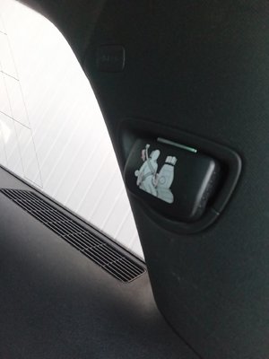

    квадратные гайки 6 шт. кат. номер WHT003384 - Надо гайки всего две(фото4п2)! Остальные 2 болта закручиваются в корпус авто(фото5 п2п3). Но WHT003384 мне вообще не подошли - они очень большие. Использовал обычные + широкие шайбы.
    Снятие ресивера пневмы на левой стороне. Снял фишку. Пневмомагистраль не трогал. Болт на m6 под ключ на 10 выкручивается легко. А вот задний болт геморный, откручивал по чуть чуть рожковым ключем. Баллон снизу подпирает вспененный материал, поэтому если на баллон чуть нажимать, геморный болт откручивается лучше. Дальше чуть "выкручивая" баллон против часовй стрелки, он уходит в сторону запаски из ниши. Появляется доступ к гайкам рельсы.

    Все четко расписал :thumbup::thumbup::thumbup:, да гайки всего нужно, болты я заказал оригинальные, мне фот формовка не помешала, но вот для чего ресивер снимал???
    Чтоб гайки вставить? Я их длинным пинцетом завел и круглогубцами сжал усики они нормально вошли.
    а так все наглядно. я все обрезал дремелем, купил в свое время когда занялся до установкой всяких деталей. Поздравляю.

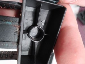

  9. kosobutskiy
    20 мар 2014
    305
    Q7 3.0D 08 Casa
    #409 kosobutskiy, 12 дек 2019
    Заглушки в итоге мне любезно отлил из пластика https://www.drive2.ru/users/gt-mike/ Михаил Audi Q7 V12 6.0TDI DeepBluePower. Обращайтесь напрямую к нему и всем у кого по какой-то причине не хватает заглушек будет счастье. Литье качественное, пластик от оригинала не отличишь. Большое спасибо, Михаил!
    Правая сторона оригинал photo_2019-12-12_12-33-36 - right.jpg Левая сторона кастом photo_2019-12-12_12-33-56 - left.jpg

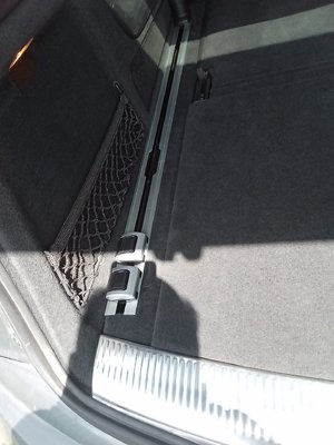

  17. alex555xela
    alex555xela Участник форума
    8 июн 2017
    205
    Q7 4.2 TDI 2008

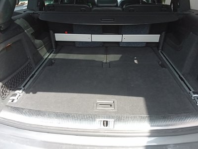

    IMG_20220502_124132.jpg IMG_20220502_124049.jpg В виду отсутствия заглушек на алюминиевых направляющих и невозможности их приобрести, а так же неадекватностью цен на панельки закрывающие щели рядом с рельсами (1 штука 9600!). Решил из старых панелей вырезать закрывашки щелей и мест заглушек, получилось конечно не супер но, думаю имеет право жить и такая задумка. Все лучше не закрытых щелей.
