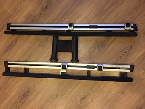

    Кому нужны от 5-ти месной, короткие
    [​IMG][​IMG]
  4. maxjpoll
    maxjpoll Живу я здесь
    27 янв 2012
    2.597
    q7 v12
    они как то очень короткие ... может они от 7ми местной ???

    Для пятиместной длиннее используются.

    у меня 7-местная, короткие. Подумал, что от пятиместной.Это наверное у кого крышка пошире.
    И можно еще две короткие поставить место длинной

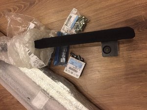

    итак сегодня пытался установить систему крепления груза в багажнике.
    первое с чем столкнулся, так как у меня сделана полная шумоизоляция авто, то рельсы очень сложно поставить на посадочные места, чтоб закрутить гайки. По болтам и гайкам, я не стал менять гайки тупо купил два болта на с большими шляпками, а гайки переставил, тут правда без потерь не обошлось, одна гайка упала куда то вниз и все, далее ее судьба не известна.
    Теперь самое скверное то что декоративные накладки не подходят, там можно отпилить крепежку, но не понятно за счет чего они будут держаться тогда. я их перевернул вставил в щель, и попытался открыть пол багажника, эта планка сразу вылетела. так что теперь в раздумьях, как быть. Заказать новый поддон, или обрезать крепеж. Парни кто сделал поделитесь как закрепили обрезанные декоративные накладки.

    Дак собрал все в кучу и решил за раз поставить. Камеру переднюю, ассистент перестроения, контроль давления в шинах, ну и крепления груза в багажнике. Так вот, вопрос такой как закрепить декоративные накладки? Так как если обрезать их крепёж то они потом вместе с крышкой пола поднимаются. У меня пока вариант двухсторонний скотч

    День добрый. Как закрепили декоративные планки?
    Я ни как не могу их закрепить. На них много «ушей» крепления, но они совершенно не подходят к коробу и к рельсам.

    благодарю за помощь, все понятно. нужно пол снимать и снимать часть шумки которую ставил, тогда все встанет.
