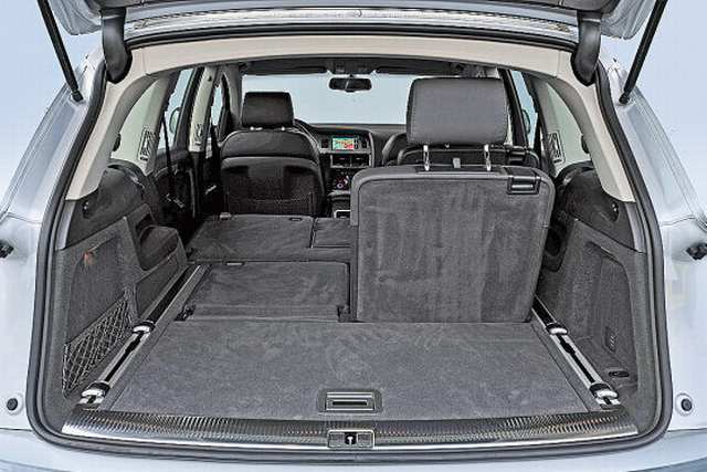

    В Америке продается только семиместная версия. Я смотрел на сайте audiforum.us - так вроде никто там не жаловался в теме, что остались щели и т.д. - вроде эти накладки как раз все и закрывают. Я надеюсь, что у меня что-то такого вида получится в результате.

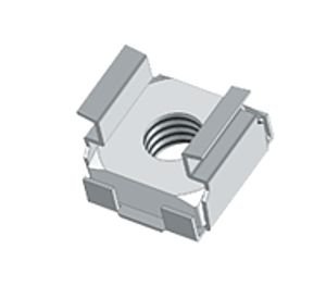

    При монтаже может возникнуть одна проблема, так было по крайней мере у меня. Вставки с петлями крепятся 4 мя болтами М6. Алюминивая рельса крепятся 3 мя болтами М8 . На поддоне у меня стояли уже гайки М8, но только две со стороны заднего ряда сидений. С другого конца (со стороны крышки багажника) вместо гайки М8 было только пустое квадратное отверстие. А гайки там стоят хитрые. Не знаю как они в России называются, а в Германии они называются Käfigmutter. Самое смешное что я не нашел их в Етке. На AUDI люди вообще не знали что такое Käfigmutter. Нашел я их только в магазине который гайками торгует.

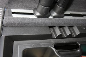

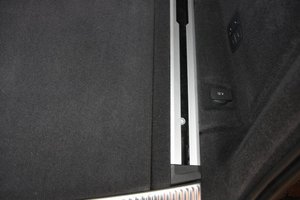

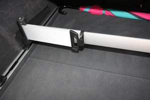

    Вот, сходил к машине и сфотографировал. Тут кстати и штанга от BMW видна. Эти вставки между рельсой и крышкой пола я не прикручивал, а просто завел пластмасовую пластину крепления под рельсу и затянул болты на рельсах. Эти вставки кстати имеют много пластмассовых отливов, которые торчат и не дают нормально ее положить. Эти "рога" должны наверное входить в отверстия поддона. Ну а поскольку поддон у меня для этих вставок не предназначен, то я все эти отливы поспиливал.

    Здорово получилось, очень аккуратно. А насколько по длине растягивается БМВшная штанга? У неё большой запас, если углом ставить?
