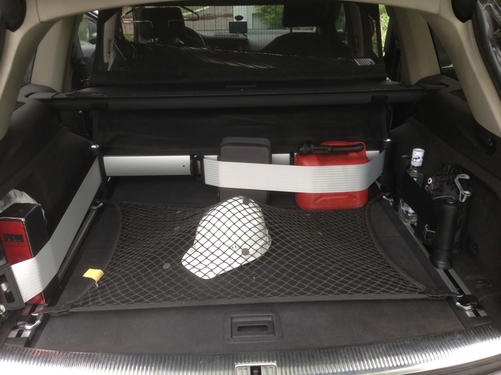

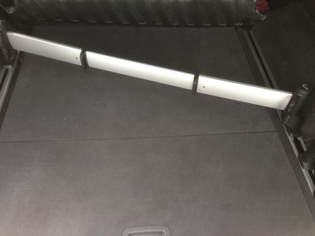

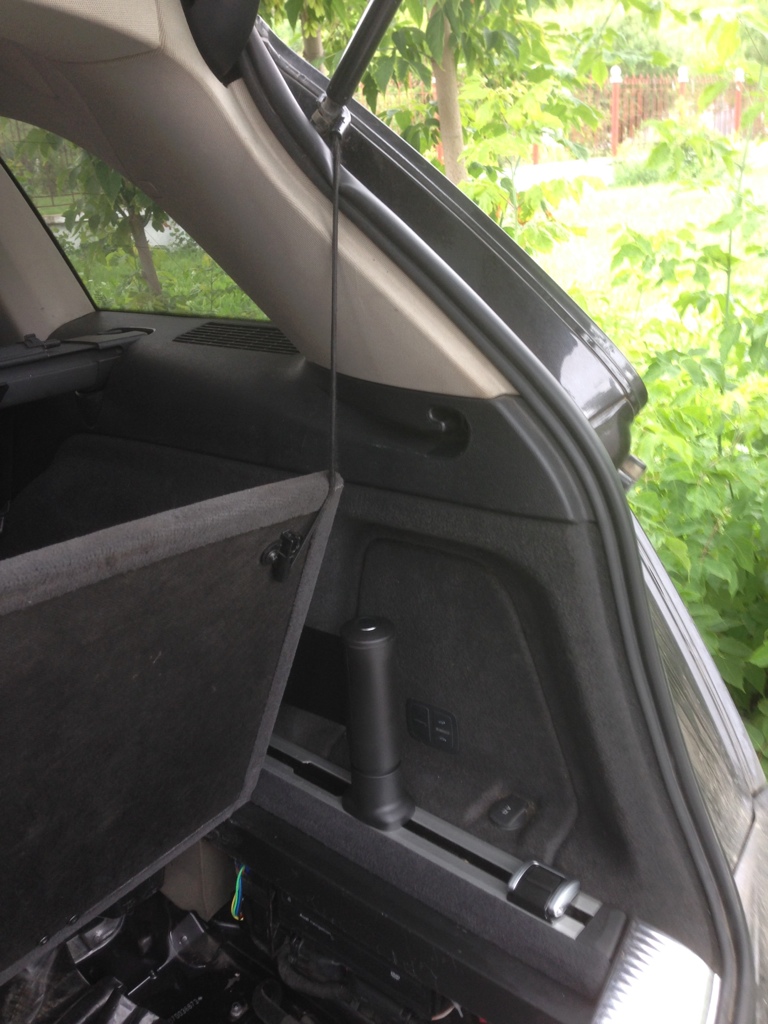

    Сегодня наконец и я установил рельсы, крючки, ограничительную ленту и штангу от BMW. Штанга позволяет установить её под большим углом.

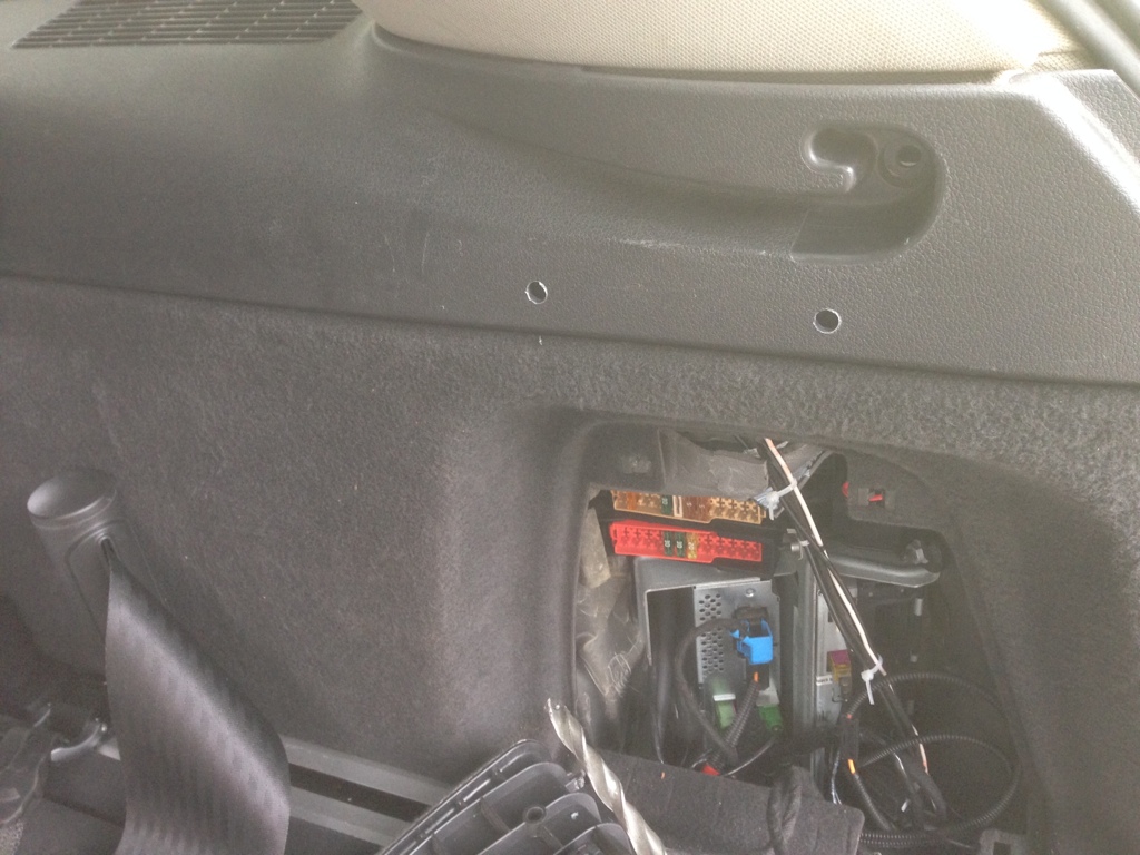

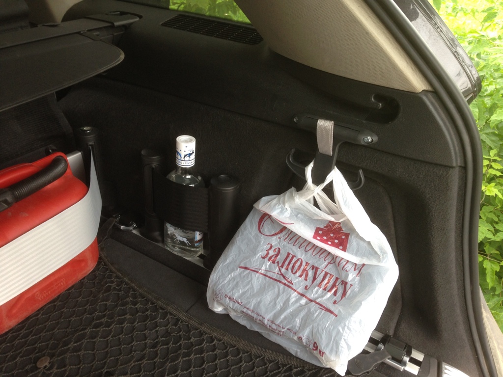

    Приделал сегодня я этот крючок!!!
    А то как то без дела лежит, не люблю так...место как я решил самое удобное выбрал справа:
    Размечаем место и сверлим отверстия 10мм. Большое отверстие нужно под направляющие штыри крючка. Там два слоя обшивки, поэтому первый сверлим, а ко второму прикручиваем саморезом.
    Для симметрии можно и слева приделать. Ведь пакетов обычно много если с супермаркета выползаешь. Но это после ходовых испытаний !!!!!

    Правильный сосуд лентой зафиксирован ))))))

    Этот крючок больше и некуда приделывать.

    Делаем вывод - к вечеру Пятницы Олег готов!!!

    На первом фото не видно за что зацеплен слева крючек ленты от бмв? У меня такая же стоит, но такой разворот ленты вдоль борта мне в голову не приходил.
  8. БЕГИмот
    БЕГИмот Живу я в AUDI Q7 4М
    26 дек 2011
    7.811
    Красноярский край
    Q7 4М + 4L BUG,07+Q5 CNCD,13
    Вот за эту родную решётку:

    Понял. У меня просто этой решетки нет.

    "штанга от BMW"-тут на фото было у БЕГИмота. Кто подскажет правильный номер для заказа, а то есть мнение, что крепление у неё бывает, что не совпадает для прорезей рельс Q7.
