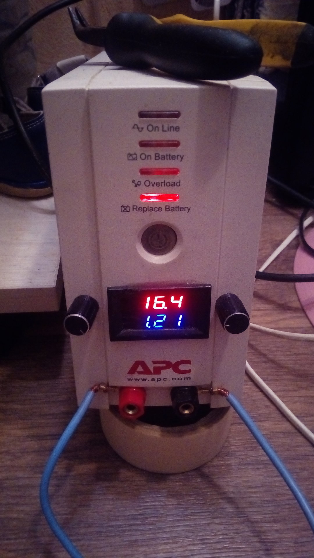

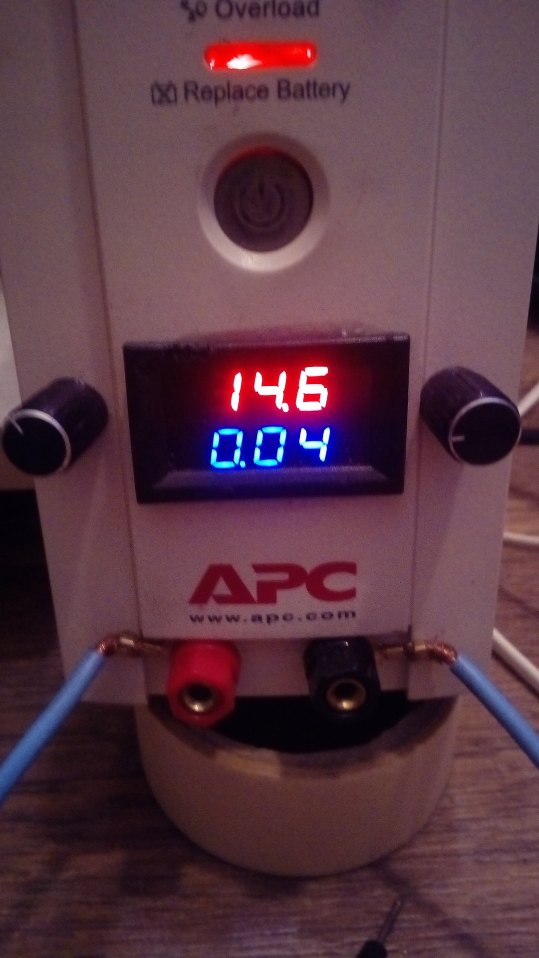

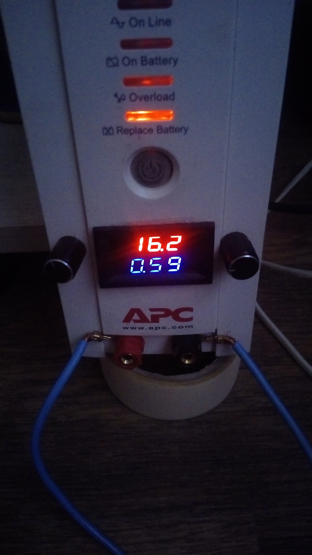

    Было бы 16в то 4 банки подняли плотность выше. У всех кипение видится по разному, а если подсветить хорошо то видится ещё лучше. Я свою новую варта стандарт 2суток заряжал, при покупке были хорошие показатели но на заветный ток при ограничении 14.6в вышел не скоро, потом поставил 2% от ёмкости и ограничил на 16.2в, дозаряд прошёл быстро

    немного не так,СаСа на таком напряжении никогда не закипит и не перемешается, я бы ограничил на 14.4-14.7в и пусть стоит пока ток для 75ач аккума не упал бы до 0.07а или как застынет на какой отметке по току, потом перекипятить 2% от ёмкости без ограничения по напряжению 2часа,будет видно порог. У моего напряжение остановилось на 16.4в поэтому и дозаряд на 16.2 прошёл быстро и на ура
