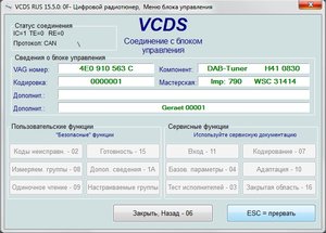

    Подскажите как задний спойлер снять, чтобы до антен (усилителей) добраться, а то две ошибки выскочили:
    1. Антена Тв тюнера замыкание на плюс
    2. DAB радиотюнер, то читает блок, но не даёт считать неисправность, ВАСЯ просто зависает при опросе этого блока.

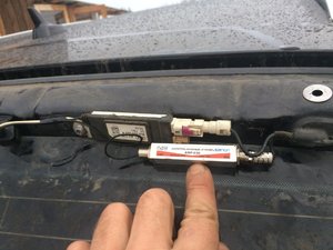

    Привет всем. Особенно тем кому надоела эта назойливая ошибка 00863 с замыканием на плюс.
    Меня она больше раздражала даже чем плохой прием передач ТВ.
    С учетом цен на установленный под спойлером антенный усилитель, который выходит из строя и является причиной появления данной ошибки, я как нормальный русский мужик решил нае..ть хитроумную немецкую электронику ... и при этом сэкономить бабки.
    Я зашел в магазин радиотоваров и подобрал компактный усилитель ТВ-сигнала с 12 вольтным питанием по кабелю. Снял сполер и примастырил туда этот усилок.
    Примерно так.
    ВСЁ!!!
    Ошибки нет. Телек стал показывать точно не хуже чем было. Вернее даже лучше когда не в центре города. В центре города иногда идет наложение сигналов. Но думаю это изза усилка. Надо брать малошумящий или с меньшим усилением. Я брал недорогой для пробы. Позже возможно подберу получше.
    Да, забыл сказать, цена вопроса - 238 рублей у нас в Кемерово.
    P.S. Может кто знает, какая из антенн отвечает за ТВ а какая за радио. Я примотался к антенне с черным проводом наугат. Может надо было к белому?

    Антена в спойлере общая для ТВ и радио, усилитель имеет раздельные выходы. Если по ТВ ошибка ушла, то по радио должна остаться.
  14. solova42
    solova42 Новичок
    2 сен 2016
    8
    По радио ошибки не было и нет. Или радио не тестируется на предмет ошибок или часть усилителя штатного отвечающего за радио цело и исправно работает. Я оставил штатный усилитель с подключённым кабелем радио

    Тогда понятно. У меня на радио усилок еще 1,5 года работал, а потом периодически стала появляться ошибка.

    Могу проще подсказать,зайди в 19-блок,can-шина,там есть раздел список и в этом списке убери галочку из тв-тюнера,ну и блок этот вообще исчезнет со-списка и ошибка тоже,это самый легкий способ чтоб ошибка не маячила... А сложный наверное просто резистор повесить и все дела...
