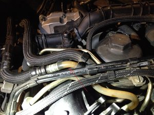

  19. KEO
    KEO Старожил
    21 окт 2015
    5.510
    Коми респ.
    Q7 3.0 TDI (BUG)
    Если вяло крутит:
    1. Проверить провод массы.
    2. Проверить силовой провод от клеммы под топливным фильтром
    Если крутит хорошо, то возможно (как вариант) неисправен регулятор давления в рампе. Обычно это будет сопровождаться тем, что будет появляться пузырь воздуха перед ТНВД. Вот тут:
    Проверьте перед заводкой авто: есть ли там пузырь воздуха. Если есть - регулятор скорее всего под замену.
  20. Zhandos.76
    Zhandos.76 Новичок
    18 сен 2018
    5
    Казахстан
    Ауди Q7 3.0 TDI, 2007 года
    1. Все провода и клеммы зачищены, новый АКБ Варта, дублирование массы.
    2. Пузыря воздуха нет.
