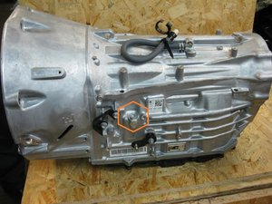

    Через это залить можно ? И можно ли туда добраться с ямы?

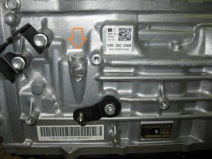

  14. mdmalt
    mdmalt Участник форума
    29 окт 2011
    201
    AQ7 3.0Tdi BUG
    Эта?
    Так можно ли долить в это отверстие масло, выше уровня???

    #95 Kotofay, 22 мар 2015
    Доливать нужно до уровня, а уровень контролируется через большую пробку снизу.
    Так что нет никакого резона доливать через эту пробку. Она служит для заводской заливки масла.

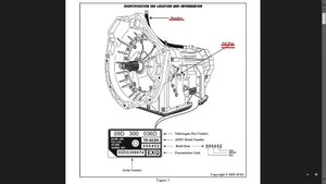

    Если ты решил заливать ВЫШЕ уровня, то лучше через сапун, это который на схеме - breather. Но он с обратным клапаном по идее, просто в шланг залить не выйдет. Про клапан в сапуне могу ошибаться.
    Через то отверстие, которое ты хочешь - субъективно, оно примерно на том же уровне, что и край заливной пробки, может быть чуть чуть выше. ...
    И почему ты решил лить ВЫШЕ уровня? Ты как таковой его проверял, может у тебя просто не долив?
