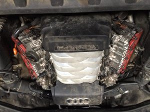

    Короче BAR двигатель мертвый нужно ставить CAU знаю где взять )) и кто может поставить ))
  3. rusavtogroup
    rusavtogroup Новичок
    26 окт 2015
    9
    Audi A8 qu. 3,7
    [/ATTACH] Мотор CAU S5
