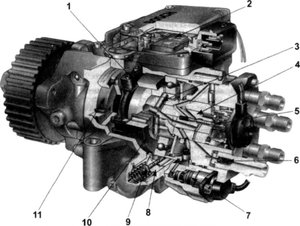

    Ребята возник вопрос!... помогите.
    Номер 7 датчик опережения впрыска. От него идут провода к мозгам тнвд. Случайно задев эти провода заметил что меняется работа двигателя((( я так понимаю скорее всего что переломаны в каком то месте((( можно ли снять датчик отдельно без снятия мозгов ( отсоединяется ли он от мозгов?). Либо вместе с мозгами? Снимать и поять...
    Какие будут предложения?

    Ну вообщето это не датчик а клапан. Сними ТНВД и отдай грамотному электрику, пусть заменить провода. Или лучше купи отдельно новый клапан с проводами, пусть припаяет его.

    провода скорее всего потеряли изоляцию и перемыкаются между собой,датчики идут вместе с мозгами,провода обычно перекусываются...сними ,проверь изоляцию на целостность,востанови ,но проблема глобальней -затирание поршня опережения или низкое внутрикорпусное давление,и как следствие увеличение времени на его передвижение (дольше сигнал на датчик ,нагрев проводов ,потеря изоляции )
