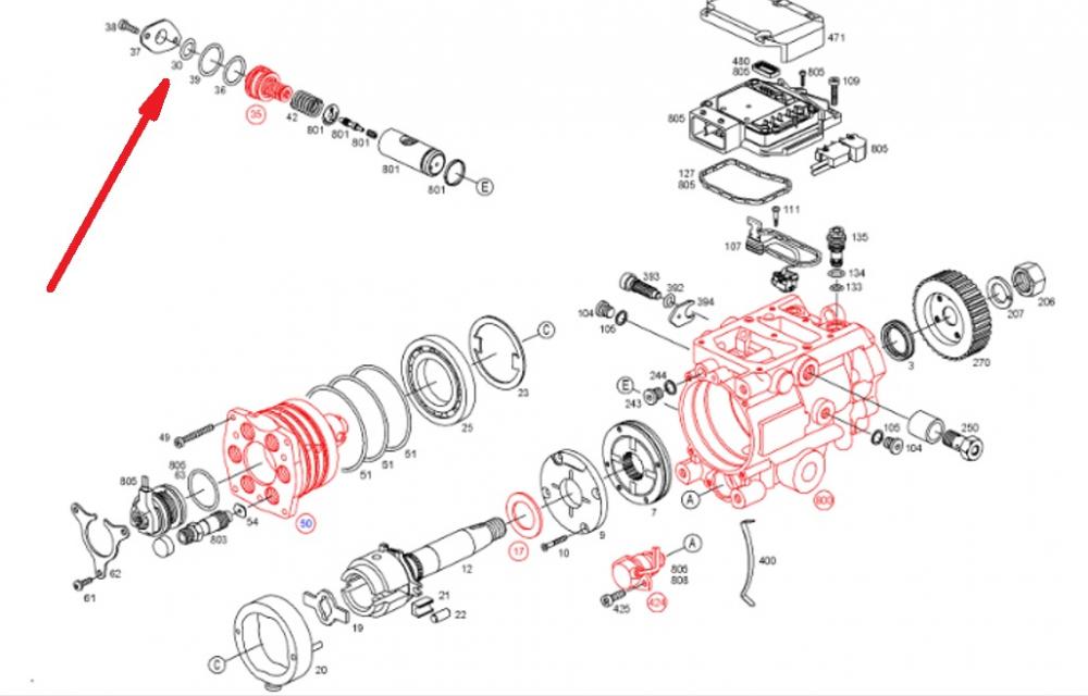

    на стенде устанавливается диапазон регулирования опережения подбором шайб на гидоударе.

    Чего за шайбы? Где стоят? Ты точно про VP-44 говоришь.

    под пружиной на гидроударе.

    Наверное не гидроудар, а затвор.
    Это перевод кривой.

    согласен . он в еситронике так называется.

    Често сказать не понял где, можешь на картинке показать.

    под крышечкой сбоку перед поршнем опережения.

    Я правильно стрелочкой ткнул.
