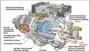

  13. sl1220
    sl1220 Старожил
    15 сен 2011
    8.254
    A6/C5 2.5 AKE 01г.
    Вот, красным обвел.
      126,8 КБ
      134

  15. ipman
    ipman Старожил
    10 мар 2010
    7.256
    А6/C5 AKN '00
    Спасибо, Славик :hi:! Буду искать на своем ТНВД такой болт.
    Кстати, рассмотрел шильдик и нашел число 011 в овале, о которых упоминал Лёдчик. Якобы, модель кулачковой шайбы. Однако, в 25-ой группе 011 нету.
    У коллеги тоже 011 в овале на шильдике, в 25-ой группе есть число 11
    Что бы это могло значит поконкретнее?
  16. sl1220
    sl1220 Старожил
    15 сен 2011
    8.254
    A6/C5 2.5 AKE 01г.
    #296 sl1220, 13 окт 2013
    На Дименой фотке, флажок выклядит реалистично, не заметить нельзя.
    На счет 011. Уверен, что тнвд не менялся, ремонтировался? Это если Разговор про цифры в кружочке состоятелен.
