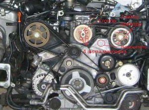

    Снимаем с машины родной ТНВД
    1. Устанавливаем родной ТНВД в позицию ВМТ вставив стопор (Сверло на 6мм, дырка на 12:00)
    2. Откручиваем 4 винта на маховике ТНВД НЕ ТРОГАЯ ЦЕНТРАЛЬНЫЙ ВИНТ !!!
    3. Откручиваем натяжитель и отпускаем ремень
    4. Откручиваем 3 винта привода шестерни ТНВД и снимаем её
    5. Откручиваем 2 винта крепящих пластиковую защиту к ТНВД
    6. Предварительно пометив номер КАЖДОЙ трубки идущей к КАЖДОМУ ижектору снимаем их
    7.Откручиваем 4е винта крепящие ТНВД к блоку цилиндров
    8. Снимаем разъём идущий к ТНВД
    9.Снимаем ТНВД

    Устанавливаем в двигатель новый ТНВД с ЕГО мозгами в сборе, и со стопором, прикручиваем все топливные трубки, ставим на место шестерню привода и ремень натягиваем его натяжителем
