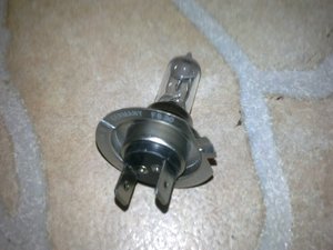

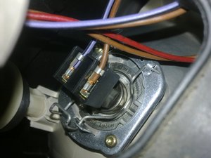

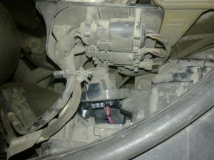

    Ту что наружняя (с линзой) снять получилось, там стоит вот что:
    2080 Flosser H7 12v 55W (DOT, Germany F830) (Фото 1)
    Внутреннюю выковырять не получилось, там спереди какойто блок коннекторов. Но получилось сфоткать заднюю часть. (Фото 2)

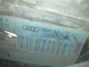

    Еще сфоткал вид сверху (фото 3), и наклейку на блоке фары (фото 4).
    Код фары: 8D0 941 003 AQ
    Фотки 1,2,3,4 (слева направо)

    2.168
    была Audi S8, '01
    Ошиблись может - должно быть 8D0 941 030 AQ
  11. imap
    imap Завсегдатай
    8 янв 2009
    891
    А4 1.8TQ, AWM МКПП
    Да вот рыскаю по магазинам, везде 030 в конце. А на фотке..
    Странно.
  12. Quattrovod
    Quattrovod Живу я здесь
    21 окт 2005
    2.168
    была Audi S8, '01
    В ЭТКЕ вообще нет 003 ни для какого рынка - только 030.
    030 AQ - для рынка США правая галогеновая
    030 AR - для рынка США правая для ксенона

    номер сменился на 8D0 941 029 AQ
  14. QUATTROS2
    QUATTROS2 Живу я здесь
    28 фев 2009
    1.077
    Audi80 Competition
    Посмеялся молодец, теперь номерок 8D0 941 003 AQ забей в том же exist.ru К тому же если человек приводит фото с фары то думаю глупо отрицать что такая деталь существует.:hospital:
  15. Quattrovod
    21 окт 2005
    2.168
    была Audi S8, '01
    #1395 Quattrovod, 5 мар 2010
    Ну да, экзист так говорит.
    Странно, что в ЭТКЕ это не отражено.
    003 на 029
    004 на 030
    Просто еще такое сочетание цифр в старой и новой - 003 и 030.

  18. imap
    imap Завсегдатай
    8 янв 2009
    891
    А4 1.8TQ, AWM МКПП
    Спасибо всем ха пояснения. Как я поня, у меня америкосовская Н7 фара. Вытащив лампочку я увидел что спиралька чуть-чуть подплавленна (кольца сплавленны между собой). Думаю пора её в топку, да и не светит нормально.
    Ещё раз спасибо!
    Будем жить дальше без ксенона :)
