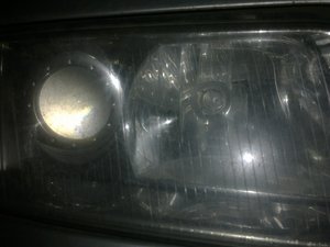

  16. imap
    imap Завсегдатай
    8 янв 2009
    891
    А4 1.8TQ, AWM МКПП
    #1376 imap, 4 мар 2010
    Да, тут всё серьёзно. :shock:
    А я вот не очень разбираюсь в ксенонах, и вопрос возник.
    Мой друг установил ксеноны (только лампы + блок розжага как я понял). Ну поехали мы на 400 км, ночью. Нам каждый встречный сигналил что слепим. Ну доехали с грехом пополам, друг говорит "линзы надо", а то галогенный рассеиватель не формирует правильного рисунка освещённости. Через пару дней он поставил себе какието "линзы", собственно проблема решилась, теперь свободно ездит.
    Потом так случилось, что он заглянул на мои фары (они вообще не светят по его меркам). Ну иговорит "во, да у тебя заводские линзы стоят! Пихай ксенон!"
    Я думаю в этой теме это много раз обмусолили, но что значит "линзы" стоят? Это хорошо, плохо, или никак?
    Я сам посмотрел, там действительно кружок похожий а линзу, откуда свет и идёт. Только во внешних от решетки радиатора фарах. Насколько мне известно, фара сток.
    Надписи на фаре:
    Valeo DOT SAE. HG D2S H7
    Смотрите рисунок.
    Заранее спасибо за ответ.

  17. Quattrovod
    Quattrovod Живу я здесь
    21 окт 2005
    2.168
    была Audi S8, '01
    Нормальному автолюбителю это - НИКАК.
    Просто ставьте туда лампы, на которые все рассчитано и все будет ОК.
    А маркировка у вас не по ЕСЕ, поэтому сложно что-то сказать.

  19. imap
    imap Завсегдатай
    8 янв 2009
    891
    А4 1.8TQ, AWM МКПП
    Как ни странно, ни разу не приходилось менять лампы в оптике :) Только сейчас задумался.. За рулём всего 4 года, 3 машинки разные. Вот казус получается.
    Тоесть мне Н7 надо ставить, или маркировка которую я привёл вообще никакая?
  20. FryPpy
    FryPpy Завсегдатай
    23 янв 2007
    963
    4горшка и 1форса
    DOT - маркировка для оптики для АМЕРИКАНСКИХ стандартов... поэтому и плохо видно увы;( У них совсем другой стандарт на свет (и ксен и галоген)... По хорошему было бы неплохо избавиться от "американского" формирования пучка света и тогда даже с галогеном станет получше... но вот возможно ли это на вашей машине? Все те БИксеноновые модули что мне попадались с американок имели 1 подвижную шторку (можно отрегулировать не снимая модуля) И ПРИДЕЛАННУЮ НА МЕРТВО шторку давящую половину оставшегося пространства в отражателе (посути давит свет перед машиной - но это на пальцах)... вот ее я просто выдирал... но увы на снятом модуле... Как у вас формируется американский пучек - хз...
    ПРИПИСКА D2S - конечно интересна - но я подозреваю что для наших гайчов она ничего не даст у них же в бумажке буква D (DC, DR, DCR) стои... поэтому может быть проблема с ксеном... но опять же - пока только проблема выливающаяся в потеренном времени...
