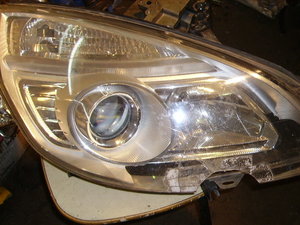

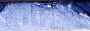

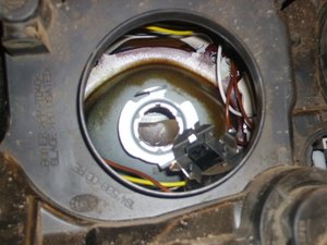

    для примера,вот фары сценика реношного ...они "универсальные" по маркировке , на фото под Н7(дешёвый вариант) на ближний .......но видно что шторка не "галкой" ,а "ступенькой" ,под ксенон ..... на отражателе будет просто другой цоколь под ксеноновую лампу ... и сам отражатель тот же ...
    и Н7 потому что с D2S у них весьма близкие расстояния "фокуса" (D2S в Н7 цоколь через минимальный переходник ставились )
    и как же в европе , с их соответствием правилам и сертификатам во всём ,вовсю продаются HID комплекты на старые авто ?

    Но самое удивительное у этого модуля - цеколь... понятно что он под Д1... но настолько не типичный что его и не признаешь...

    ТО ЧТО ТЫ ПРИВЕЛ ФОТКУ покровного стекла с надписями что там может быть ксен - ровным счетом ничего не значит... в этой теме уже было несколько фоток блокфар "4ерочников" с валевской оптикой которая могла быть как ксеноновой таки галогеновой... И ЧТО?

    Вообщем идея по 45ым кузовам такая - вместо штатных линз ближнего устанавливать биксенон линзы от других машин с цоколем D2S или D2R. На корпусе ничего не написано, а цоколь правильный. Ну и со стёклами надо решать вопрос.
